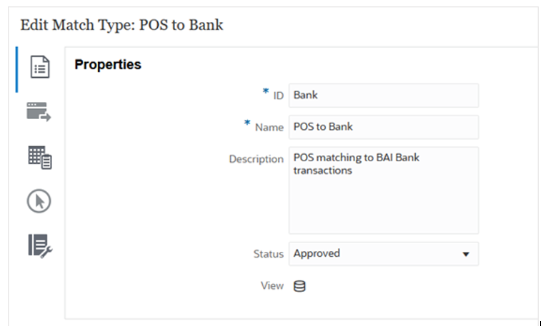

I clienti possono visualizzare l'ID corrispondenza per "Bank" (Banca) nella pagina Modifica tipo di corrispondenza.
Figure 12-1 Immagine che mostra la pagina Modifica tipo di corrispondenza.
