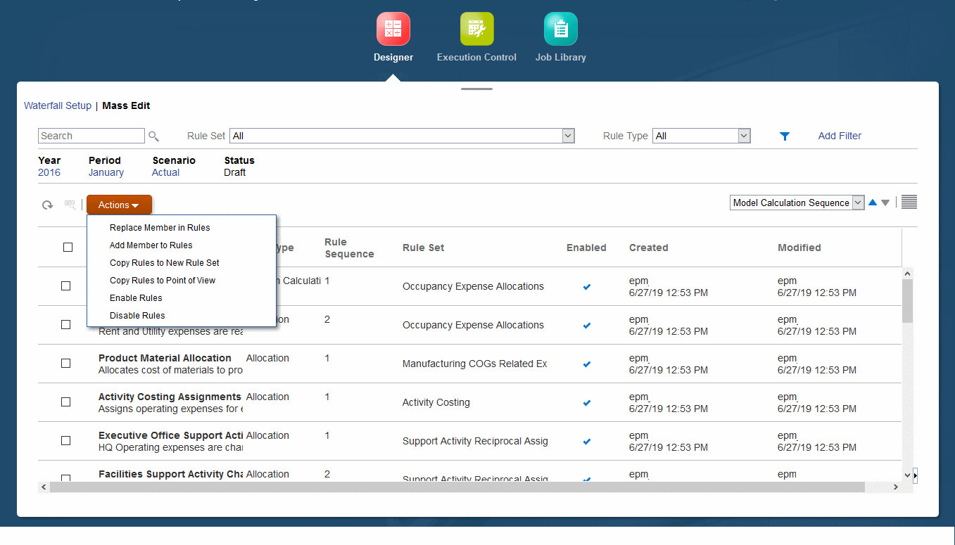

Per visualizzare la pagina Modifica di massa della schermata Designer
  1. Nella pagina Home di un'applicazione con dati fare clic su Modelli, Pulsante Modelli.
  2. Fare clic su Designer, Pulsante Designer.
  3. Fare clic su Modifica di massa per visualizzare tale pagina.
    Viene visualizzata la pagina Modifica di massa simile a quella mostrata nella figura riportata di seguito.
    Figura A-11 Pagina Modifica di massa
    Illustrazione della pagina Modifica di massa della schermata Designer, descritta nel testo che segue.

    La casella Ordina consente di eseguire i seguenti ordinamenti: Sequenza calcolo modello (opzione predefinita), Nome, Nome set di regole e Sequenza regola. Tale casella si trova nella parte superiore destra della pagina.
    Nota:
    Per Sequenza calcolo modello, la sequenza è determinata dall'ordine del set di regole e quindi dalla sequenza di regole all'interno del set di regole.
    È possibile utilizzare la barra del POV per selezionare un set di regole per la modifica, ad esempio:
    Utilizzare la barra POV per selezionare un anno, un periodo, uno scenario e lo stato dei dati della regola da modificare.
    Nel menu Azioni sono disponibili le seguenti opzioni:
    Si tratta di una funzionalità simile a quelle disponibili nella schermata Modifica rapida regole a cui si accede tramite il cluster Applicazione.
