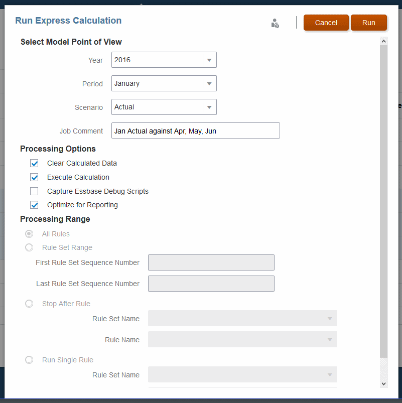

Le impostazioni nella seguente schermata di esempio, Esegui calcolo rapido consentono di eseguire tutte le regole nel POV modello Effettivo gennaio 2016 sui tre POV dati selezionati in Figura 11-5.
Figura 11-6 Schermata Esegui calcolo rapido
Quando il calcolo viene eseguito con queste impostazioni, i dati calcolati esistenti vengono cancellati e i dati vengono ottimizzati per la generazione di report, ma i dati di debug di Essbase non vengono acquisiti.
