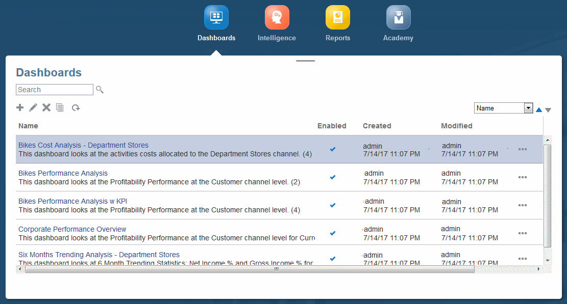

Per visualizzare la schermata Dashboard, procedere come segue.
Nella pagina Home di Profitability and Cost Management, fare clic su Dashboard, .
In alternativa, fare clic su Dashboard quando si visualizza la schermata Intelligence.
Viene visualizzata la schermata Dashboard.
Figura 12-7 Schermata Dashboard
Nella schermata Dashboard sono elencati e descritti i dashboard esistenti. Per visualizzarne uno, fare clic sul nome corrispondente.
La schermata Dashboard contiene i controlli per la ricerca, l'ordinamento e la gestione dei dashboard (Controlli comuni delle funzionalità).

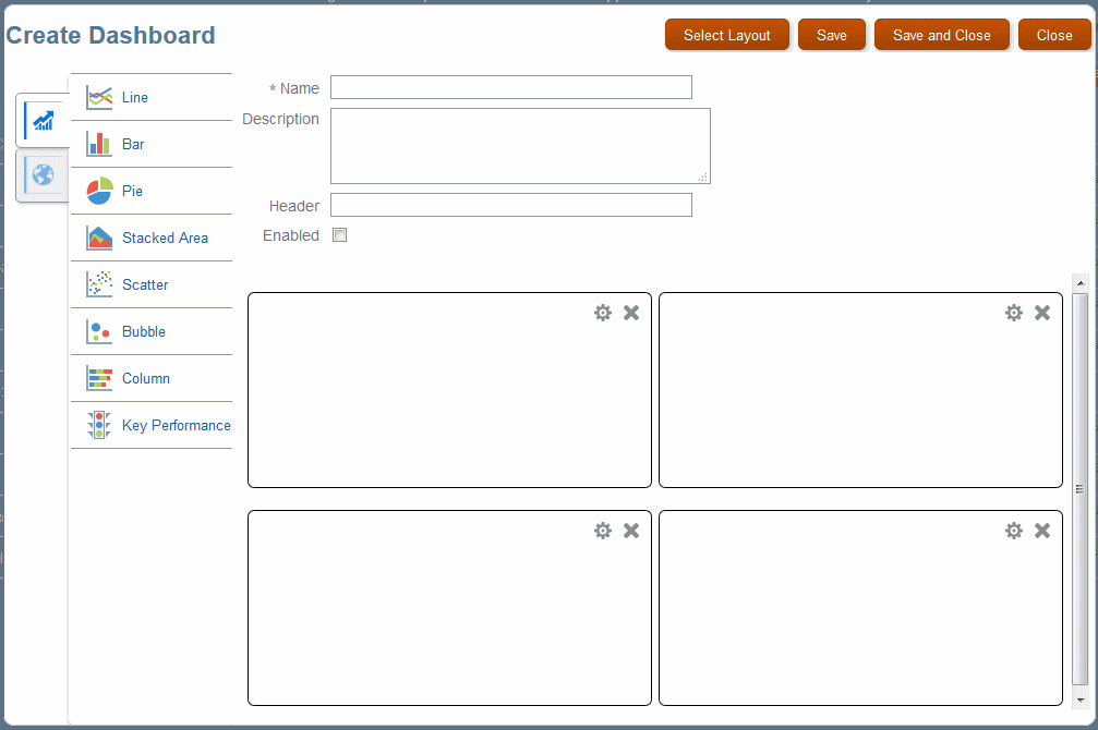

Per creare un dashboard, procedere come segue.
Nella schermata Dashboard, fare clic su Crea, .
Figura 12-8 Schermata Crea dashboard
Nella schermata Crea dashboard, immettere un nome, una descrizione facoltativa e un'etichetta di intestazione.
Fare clic su Seleziona layout per definire il numero di grafici da visualizzare, da uno a sei. Dopo aver selezionato i riquadri dei grafici da includere, fare clic su OK.
Fare clic sui riquadri per includerli. Il posizionamento dei riquadri ombreggiati determina se i layout rettangolari sono verticali o orizzontali.
Trascinare un tipo di grafico su ciascun riquadro vuoto nella schermata Crea dashboard.
Nota:
Prestazioni chiave consente di inserire un indicatore KPI (Utilizzo degli indicatori KPI).
Fare clic sul pulsante delle impostazioni, , in ciascun riquadro per selezionare quali elementi visualizzare in tale posizione.
Intestazione, un'etichetta che descrive il contenuto del grafico
Vista analisi, una vita analisi definita che fornisce i dati per il grafico
Linee, porzioni torta e così via, ovvero i membri della vista analisi da includere nel grafico
Facoltativo: fare clic sulla scheda URL per immettere un URL o un testo custom in qualsiasi dashboard.
Nota:
L'URL di destinazione deve poter essere caricato come frame da un client esterno.
Dopo aver definito tutti i grafici del dashboard, selezionare Abilitato, quindi fare clic su Salva o su Salva e chiudi.
Il nuovo dashboard viene elencato ed è pronto per essere utilizzato.
