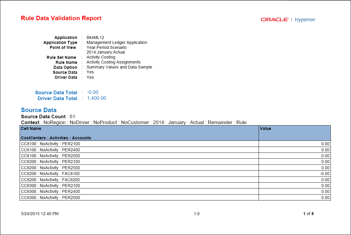

Nella Figura 14-3 vengono mostrati i dati di riepilogo totali per l'origine e le intersezioni dei dati della regola selezionata, nonché i dati di ciascuna intersezione. Il centro di costo registra i dati di origine della fornitura. I dati di origine sono mancanti in questo esempio.
Figura 14-3 Esempio di un report Convalida dati regola con dati di origine e riepilogo

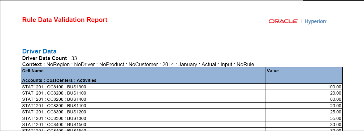

Nella Figura 14-4 viene mostrato il formato dei dati driver per il report Convalida dati regola. Questo report include il conteggio delle intersezioni dei dati di origine e un elenco di intersezioni con i valori.
Figura 14-4 Parte di un report Convalida dati regola in cui vengono mostrati i dati driver
