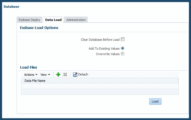

Per caricare i dati in Essbase utilizzando Profitability and Cost Management, procedere come segue.
Esempio 10-1 Note
Almeno il primo errore di ciascun file nel caricamento viene registrato e visualizzato in Libreria job. Se possibile, per ogni file vengono registrati più errori. L'errore indica la colonna in cui si è verificato il problema e in quale record si trova. Viene registrato un errore se il profilo è vuoto o se il file caricato è vuoto, bloccato, supera la dimensione massima consentita (2 GB per i file di dati, 64 KB per i file di regole) o se il file di dati contiene un errore. I file devono essere file di testo o file Microsoft Excel. I nomi dei file non devono superare gli otto caratteri e non devono contenere spazi o altri caratteri speciali (quali ,=.+;[]).
