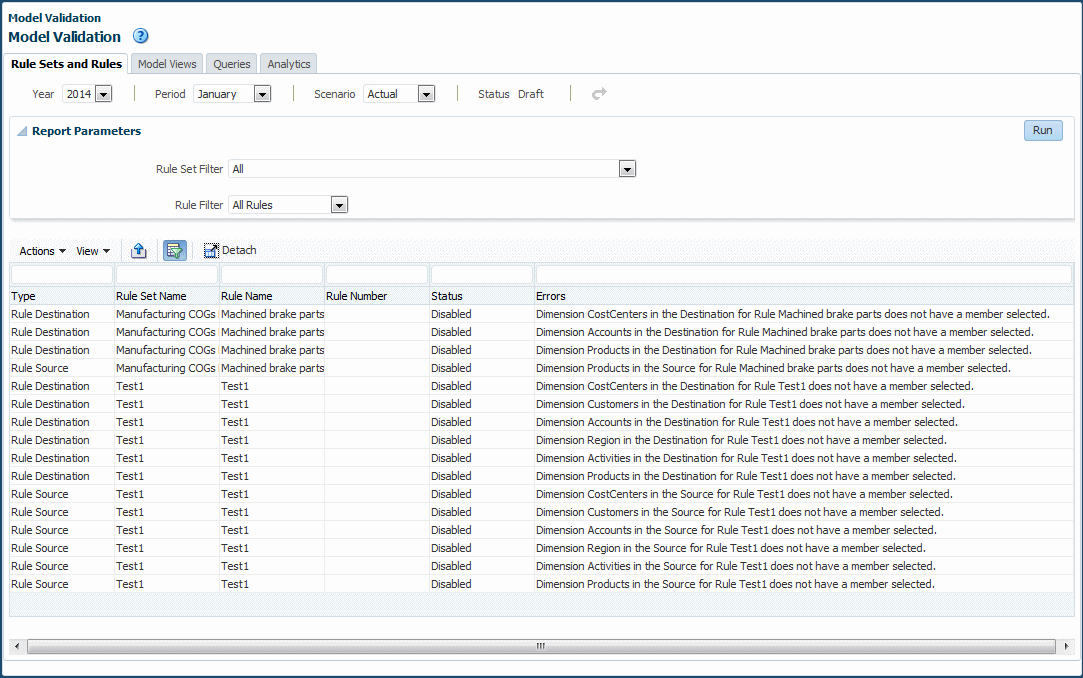

  1. Nella pagina Home, fare clic su Pulsante Navigator, quindi selezionare Convalida modello.
  2. Nella schermata Convalida modello, per ogni tipo di convalida immettere le informazioni POV (ad esempio, Anno, Periodo e Scenario), quindi fare clic su Esegui.
    Gli errori, se presenti, vengono visualizzati in una tabella Convalida modello. La scheda predefinita è per i set di regole e le regole (Figura 9-10).
    Figura 9-10 Risultati di convalida modello per la scheda Set di regole e regole
    Questa schermata contiene un POV, parametri di report, i menu Azioni e Visualizza, pulsanti che riflettono i menu e colonne che elencano tipo di errore, nome della regola della serie di regole, numero della regola, stato e una descrizione dell'errore.
    La tabella degli errori per serie di regole e regole contiene le seguenti informazioni:
    • Tipo di errore (posizione): contesto globale, contesto set di regole, origine regola, destinazione regola, driver regola oppure offset regola.
    • Nome e numero della regola o della serie di regole interessata.
    • Stato della regola o del set di regole, di norma Disabilitato.
    • Una descrizione dell'errore.

  4. Controllare gli errori in ogni scheda. Fare clic su Pulsante Esporta in Excel o selezionare Azioni, quindi Esporta in Excel per esportare i dati della tabella in un file Microsoft Excel.
  5. Correggere gli errori e ripetere la convalida.
Nota:
È possibile correggere gli errori a livello di set di regole e regola nella schermata Regole (Utilizzo dei set di regole). Se una regola contiene un membro non valido, è possibile rimuoverlo selezionando la regola e facendo clic su Pulsante Salva.
