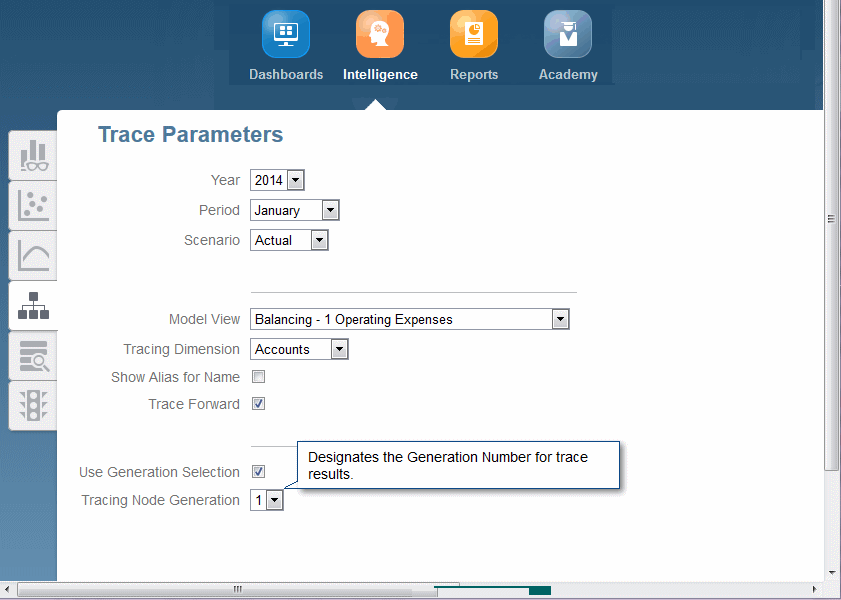

  2. Fare clic su Pulsante Traccia per visualizzare la schermata Parametri di traccia.
    Figura 9-5 Schermata Parametri di traccia
    In questa schermata, selezionare un POV, una vista modello e una dimensione traccia, quindi visualizzare la traccia.
  3. Selezionare le informazioni sul POV e una vista modello per il nodo centrale, ovvero il punto iniziale per la traccia (Informazioni sul tracciamento delle allocazioni).
  4. Selezionare una Dimensione traccia, ovvero quella da sottoporre a traccia.
  5. Indicare se si desidera utilizzare alias invece di nomi.
  6. Indicare se si desidera selezionare un particolare livello della dimensione traccia oppure visualizzare semplicemente il livello inferiore (0).
  7. Fare clic su Traccia in avanti o Traccia all'indietro, a seconda che si desideri tracciare le allocazioni che provengono dal nodo centrale o che lo compongono (Informazioni sul tracciamento delle allocazioni).
  8. Fare clic su Continua in alto a destra sulla schermata per visualizzare i risultati della traccia (Visualizzazione dei risultati traccia di allocazione). È possibile eseguire lo zoom o muoversi nei risultati per visualizzare più o meno dettagli o un'altra parte del grafico.
