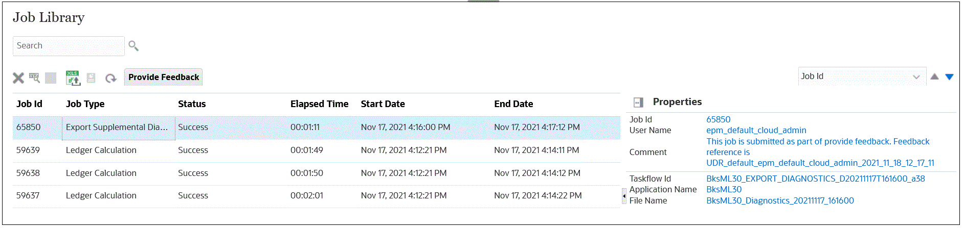

Visualizzazione dei task in Libreria job dell'applicazione
La libreria job fornisce l'elenco di tutti i job creati in Profitability and Cost Management.

  1. Nella pagina Home, fare clic su Applicazione, quindi su Libreria job. (È anche possibile fare clic su Pulsante Navigator, l'icona relativa a Navigator, nella pagina Home e successivamente su Libreria job.)
    Figura 6-5 Schermata Libreria job della console delle applicazioni Profitability
    Nella schermata della libreria job vengono visualizzati i dettagli per i singoli job correntemente sottomessi
    La schermata Libreria job contiene i controlli elencati nella Tabella 3-3 e quelli contenuti nella tabella riportata di seguito.
    Tabella 6-7 Controlli specifici della schermata Libreria job dell'applicazione

  2. Visualizzare le informazioni per ciascun job.
    • ID job è un numero identificativo sequenziale assegnato dal sistema.
    • Tipo di job indica il tipo di task eseguito, come, ad esempio, Crea applicazione o Aggiorna dimensioni.
    • Stato indica lo stato corrente del job, come, ad esempio, In esecuzione, In attesa di autorizzazione, Operazione riuscita o Operazione non riuscita.
    • In Tempo trascorso viene visualizzato il tempo trascorso dall'inizio del job (finché non finisce).
    • Data inizio visualizza data e ora di sottomissione o di esecuzione programmata del job.
    • Data fine visualizza la data e l'ora di arresto del job, che sia riuscito o meno.
    • In Commento vengono visualizzate le note inserite dall'utente o i dettagli su un job specifico. Il commento viene immesso quando si sottomette il task.

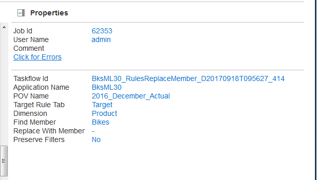

  3. Facoltativo: visualizzare i dettagli e le proprietà del job nel riquadro Proprietà (Figura 6-6).
    Per impostazione predefinita, il riquadro Proprietà si apre quando si seleziona un job. È possibile chiudere il riquadro facendo clic sul pulsante Nascondi proprietà (Pulsante Nascondi proprietà). Per visualizzare di nuovo il riquadro Proprietà, fare clic su Pulsante Ispeziona oppure su Pulsanti Azioni, quindi selezionare Ispeziona per esaminare altri dettagli a livello di riepilogo riguardanti il job selezionato nel riquadro Proprietà.
    Il riquadro Proprietà include un ID job, il nome utente, commenti se sono stati inseriti, altre informazioni riguardanti il job e può includere un collegamento ipertestuale che può essere selezionato per visualizzare altri particolari, come ad esempio, informazioni su errori o analisi d'impatto. Se è presente un collegamento ipertestuale, come in Figura 6-6, è possibile salvare le relative informazioni in un file.
    Nota:
    ID flusso di task corrisponde all'ID del task generato dal sistema per il task specifico, visualizzato nel formato <nome applicazione>:<nome task><numero flusso di task generato>.
    Ad esempio, il numero del flusso di task generato potrebbe essere visualizzato come AppMgmt_DeployApplication_D20120824T08520_5ed, dove AppMgmt è il nome dell'applicazione, DeployApplication è il task e D20120824T08520_5ed è l'ID istanza del flusso di task generato.
    Figura 6-6 Proprietà dei job con stato Operazione riuscita con errori
    Elenco di informazioni relative al job completo di un collegamento da selezionare per visualizzare errori o avvisi.
