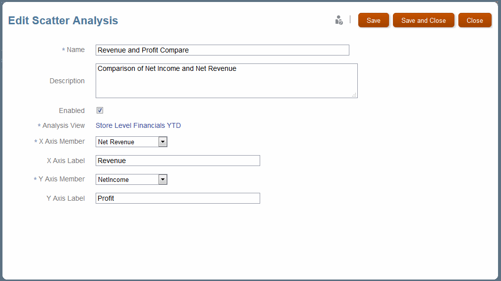

Nella Figura 5-5 viene mostrata la definizione per un grafico di analisi a dispersione.
Figura 5-5 Definizione per un grafico di analisi a dispersione

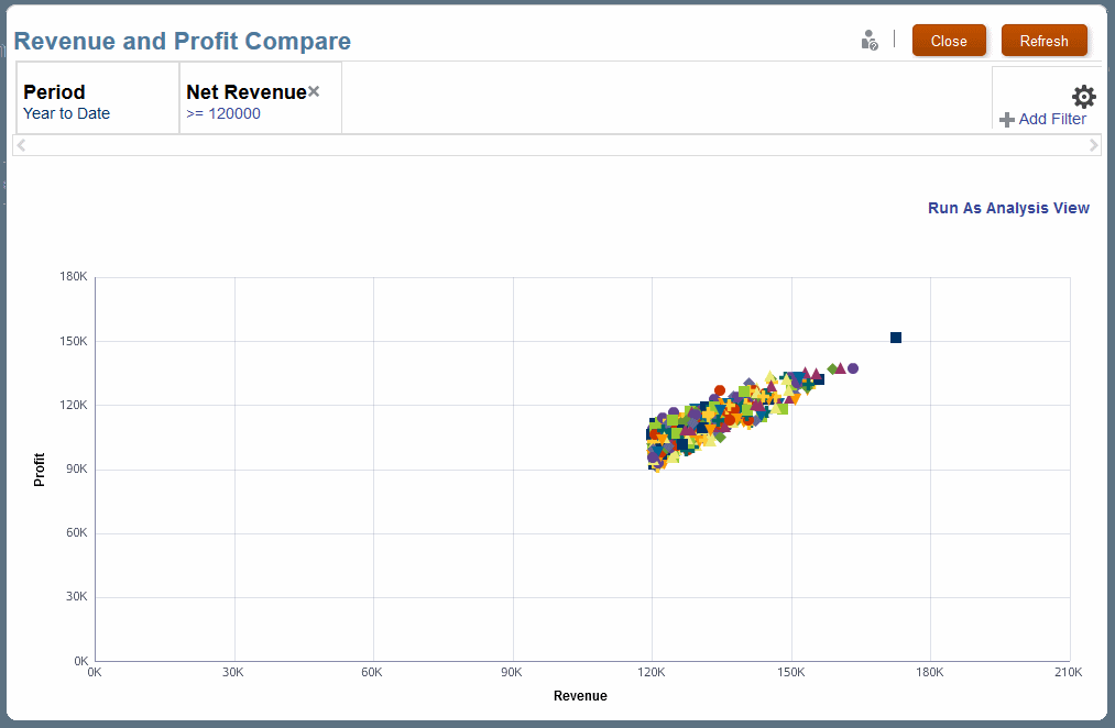

Quando si seleziona e si esegue questa definizione e si applica un filtro, il grafico di analisi a dispersione viene visualizzato come indicato nella Figura 5-6. Sono inclusi tutti i dati, ma i valori sono filtrati in modo da mostrare solo le coppie profitti-ricavi con ricavi netti maggiori di $ 120.000. Il grafico è abbastanza lineare, a indicare una forte relazione tra profitti netti e ricavi netti. È possibile fare clic su Esegui come vista analisi per visualizzare i dati del grafico in una tabella e procedere a ulteriori attività di analisi.
Figura 5-6 Grafico di analisi a dispersione filtrato di confronto tra profitti e ricavi
