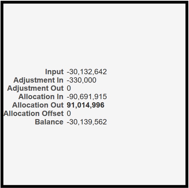

Quando si esegue una traccia per la prima volta, viene visualizzato il nodo centrale.
Figura 2-3 Esempio di nodo centrale di traccia allocazioni
Con le dimensioni complete (zoom al 100%), il nodo centrale mostra quanto segue: bilanciamento, input, adeguamento in entrata, adeguamento in uscita, allocazione in entrata, allocazione in uscita e importo offset allocazione.
Se il nodo centrale è visibile solo parzialmente, utilizzare lo strumento Zoom e centra per spostarlo.
