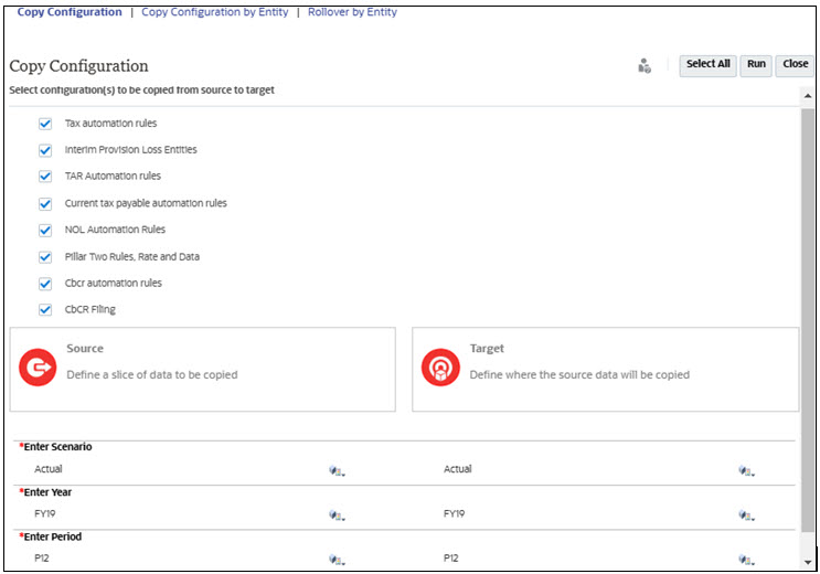

  1. Nella home page, selezionare Applicazione, quindi Configurazione.
  2. Fare clic su Copia configurazione, quindi selezionare la scheda Copia configurazione.
  3. In Seleziona dati da copiare da origine a target, selezionare le opzioni da includere nella configurazione:

    Per ogni funzione selezionata, la configurazione rileva le intersezioni richieste. Non è necessario effettuare altre selezioni, ad esempio i membri delle dimensioni e così via.
    Copy_Configuration
    Nota:
    Se non si desidera eseguire Copia configurazione per una tipo specifico di copia configurazione, deselezionare la configurazione scegliendo l'opzione Seleziona tutti → deselezionare l'opzione.
  4. In Origine, immettere i valori di Scenario, Anno e Periodo che si desidera copiare come POV di origine.
  5. In Origine, immettere i valori di Scenario, Anno e Periodo che si desidera utilizzare come POV target in cui copiare i dati.
    Nota:
    Tutte le selezioni relative al target sono selezioni singole, a eccezione del periodo target. È possibile selezionare più periodi target per l'operazione di copia della configurazione. Immettere i periodi target desiderati, separandoli con virgole, ma non con spazi, ad esempio P1,P2,P3,P4. Assicurarsi che il periodo di origine non venga utilizzato come uno dei periodi target se lo scenario e l'anno di origine coincidono con lo scenario e l'anno target.
