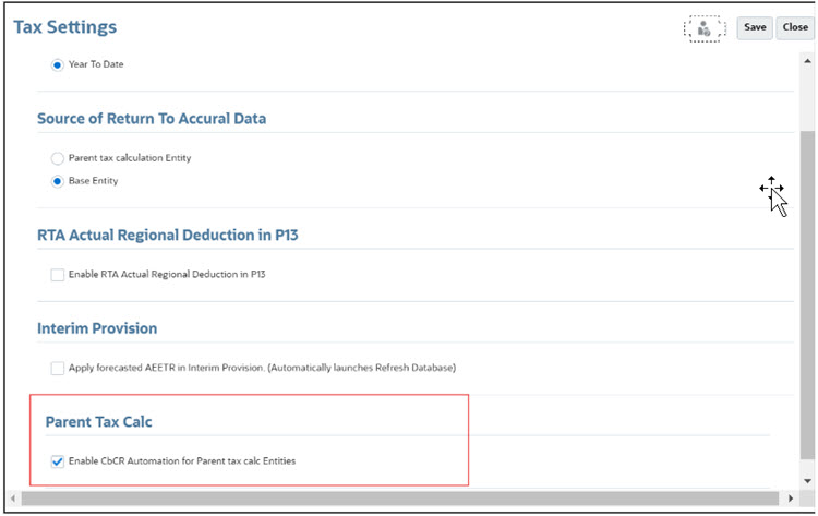

  • Abilitare le impostazioni di calcolo delle imposte a livello padre
    Andare alla schermata Impostazioni imposta e selezionare la casella di controllo Abilita la funzione Automazione reporting Paese per Paese per le entità calcolo delle imposte a livello padre in Calcolo imposta padre.
    Fare clic sulla scheda Impostazioni imposta e selezionare il tipo di impostazione Reporting Paese per Paese. Selezionare Entità calcolo delle imposte a livello padre per Automazione reporting Paese per Paese in Reporting Paese per Paese.
    Si noti che Automazione reporting Paese per Paese estrae i dati del calcolo delle imposte a livello padre dal cubo di consolidamento solo quando questa opzione è selezionata.

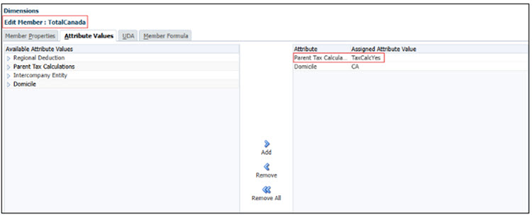

  • Abilitare l'attributo di calcolo delle imposte a livello padre
    Assicurarsi che l'attributo di calcolo delle imposte a livello padre sia presente per l'entità padre. Ad esempio, nello screenshot riportato di seguito viene visualizzata l'entità padre come Totale Canada.
