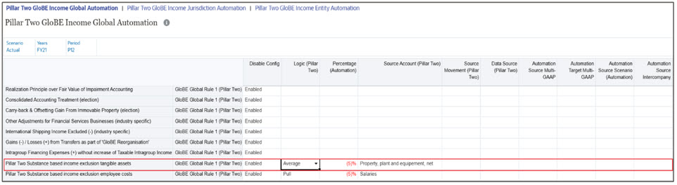

      L'esempio riportato di seguito mostra un conto attività materiali di esclusione del reddito basato su sostanza con logica Media.
      Logica Media
