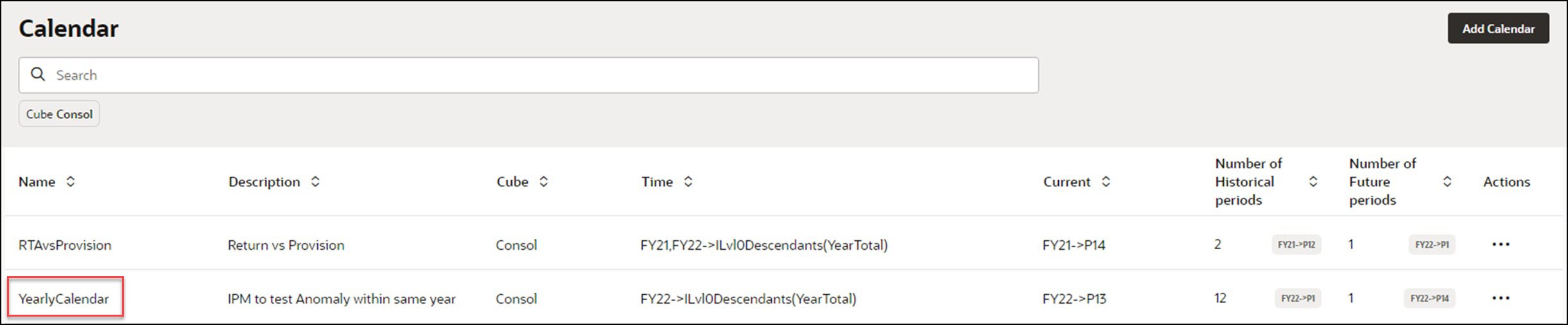

Il numero di periodi cronologici e il numero di periodi futuri immessi devono avere come risultato la selezione di membri compresi nell'intervallo definito per il calendario. Ad esempio, se l'intervallo di calendario definito è da FY20 a FY25, Lev0Descendants(YearTotal), e il periodo corrente definito è Gen->FY24, il numero massimo di periodi cronologici che è possibile immettere è 48 (4 anni). Qualsiasi numero maggiore di 48 genererà un errore. Analogamente, il numero massimo di periodi futuri che è possibile immettere è 24 (2 anni). Qualsiasi numero maggiore di 24 genererà un errore, perché Gen FY26 o successivo non rientra nell'intervallo del calendario.
Figure 12-2 Calendario annuale per intervallo date cronologiche da P1, FY22 a P12, FY22
