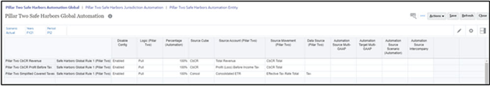

    • Automazione Safe Harbor consente di automatizzare i dati da Fondo imposte e tasse (Cubo di consolidamento) e/o da Reporting Paese per Paese (Cubo reporting Paese per Paese)
    • La voce Pillar Two Simplified Covered Taxes è impostata in modo da estrarre l'imposta totale da Aliquota fiscale effettiva consolidata
    • Nell'esempio riportato di seguito, l'impostazione estrae le voci Pillar Two CbCR Revenue e Pillar Two CbCR Profit Before Tax dal Cubo reporting Paese per Paese
      Esempio: Configurazione di Safe Harbor

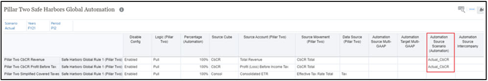

  • Se viene creato uno scenario di reporting Paese per Paese separato, configurare lo scenario di origine nella regola di automazione.Configurare lo scenario di origine
  • Quando si seleziona lo scenario di reporting Paese per Paese (ovvero, Actual_CbCR), è necessario selezionare Cubo di origine per il reporting Paese per Paese, altrimenti i dati non verranno estratti come membro trasferimento di origine valido.
  • Se la colonna Cubo di origine non è selezionata, si supporrà che il cubo di origine sia il cubo "Consol".
  • Quando si seleziona il cubo di origine "Reporting Paese per Paese", è necessario utilizzare il trasferimento di origine Totale reporting Paese per Paese.
