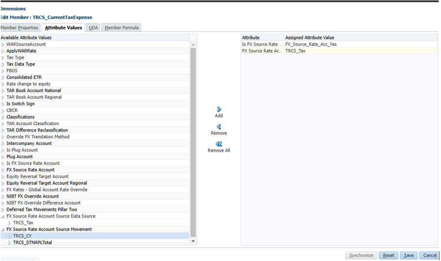

  1. Contrassegnare le origini dati di origine per i conti di origine:
    Per qualsiasi origine dati che avrà la funzione di origine per il conto tasso FX di origine, aggiungere l'attributo FX_Source_Rate_Acc_Source_DataSource_Yes. Può trattarsi di qualsiasi origine dati valida per i conti imposta. Può essere un conto padre o figlio, ma se si tratta di un padre deve corrispondere a un calcolo dinamico. Ad esempio, configurare TRCS_Tax come origine dati per il conto tasso FX di origine per i conti TRCS_NDefTaxTotal e TRCS_CurrentTaxExpense:
    Procedura consigliata: applicare FX_Source_Rate_Acc_Source_DataSource_Yes all'origine dati TRCS_Tax.
  2. Facoltativo: contrassegnare i trasferimenti di origine per i conti di origine
    Per qualsiasi trasferimento che funge da origine per il conto tasso FX di origine, aggiungere l'attributo FX_Source_Rate_Acc_Source_Movement_Yes. Può trattarsi di qualsiasi trasferimento valido per i conti imposta. Può essere un conto padre o figlio, ma se si tratta di un padre deve corrispondere a un calcolo dinamico.
    Ad esempio, configurare TRCS_CY. Questa operazione non è necessaria, a meno che non si disponga di un caso d'uso con un trasferimento alternativo:
    Contrassegnare i trasferimenti di origine per i conti di origine

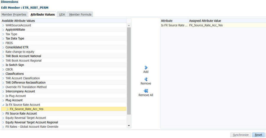

  3. Contrassegnare il conto di origine
    Per qualsiasi conto che verrà usato come conto tassi FX di origine, aggiungere l'attributo FX_Source_Rate_Acc_Yes. Può trattarsi di qualsiasi conto valido per il totale del trasferimento dell'anno corrente e può essere un conto padre o figlio. Ad esempio, configurare Entrate nette al lordo di imposte come conto tasso FX di origine per i conti di tipo Adeguamenti registro per entrate nette al lordo di imposte e Riclassificazione registro entrate nette al lordo di imposte:
    Procedura consigliata: applicare FX_Source_Rate_Acc_Yes ai conti indicati di seguito.
    • Fondo corrente
      • TRCS_NIBT
      • TRCS_TaxableIncomeBeforeLossWSplDeducts
      • TRCS_CurrentTaxTI
      • TRCS_CurrentTaxExpense
      • TRCS_NIBTAdjusted
    • Imposta differita: TRCS_NDefTaxTotal
    • Aliquota fiscale effettiva consolidata: ETR_NIBT_PERM (nuovo conto per tasso misto nell'aliquota fiscale effettiva consolidata)

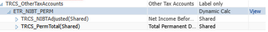

  4. Creare nuovi membri FX del conto di origine secondo necessità

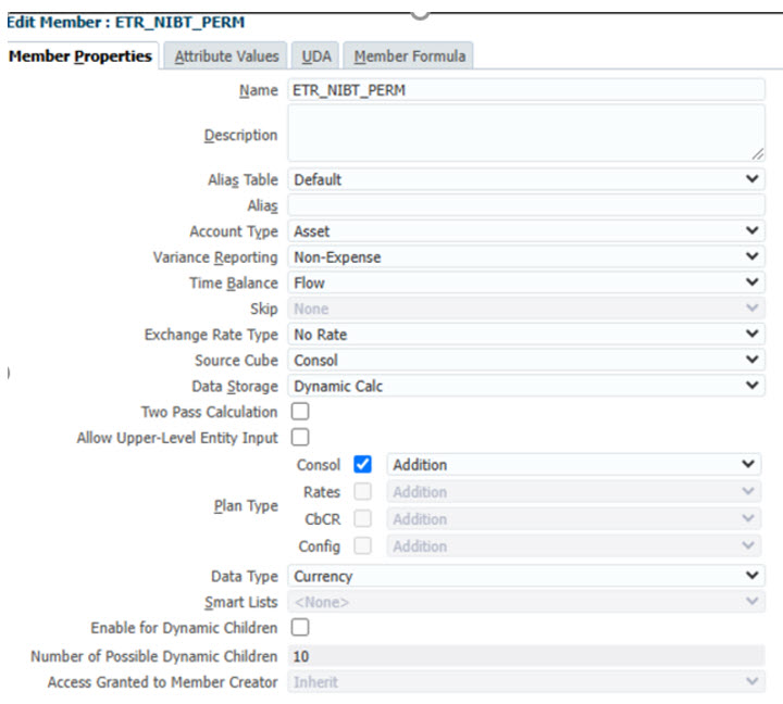

    Creare nuovi conti di origine in base alle esigenze come conti tassi di origine. Ad esempio, per il form dell'aliquota fiscale effettiva consolidata, creare un nuovo conto di livello superiore ETR_NIBT_PERM per tenere traccia del tasso medio di combinazione TRCS_NIBTAdjusted e TRCS_PermTotal in quanto non esiste un conto di sistema integrato che combini questi due conti. Questa operazione è necessaria per disporre del tasso ponderato corretto per TRCS_TaxForeignRateDifference.
    Creare un nuovo conto padre ETR_NIBT_PERM
    Modifica membro: ETR_NIBT_PERM
    Dimensioni: Modifica membro: ETR_NIBT_PERM

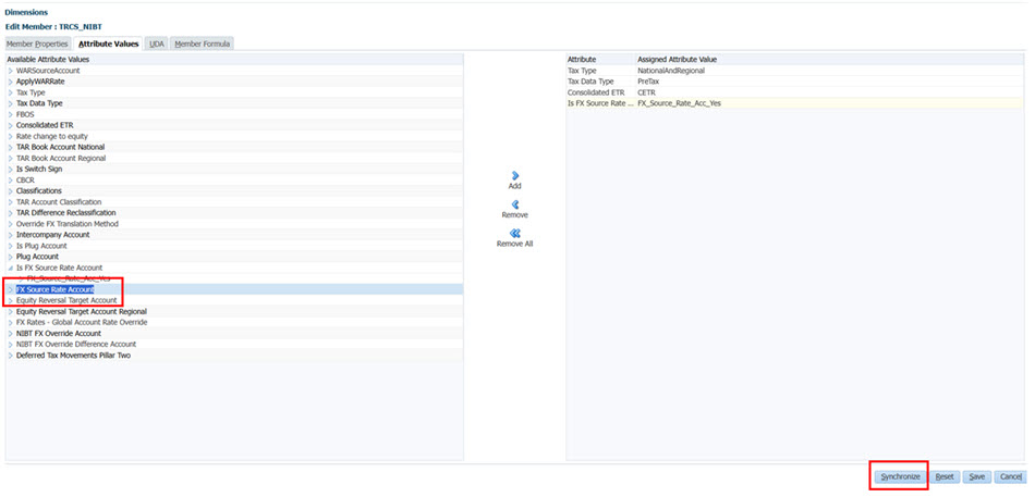

  5. Inserire i valori per i conti tasso FX di origine
    Dopo aver configurato i conti FX di origine, è necessario sincronizzare l'attributo del conto tasso FX di origine.
    Inserire i valori per il conto tasso FX di origine

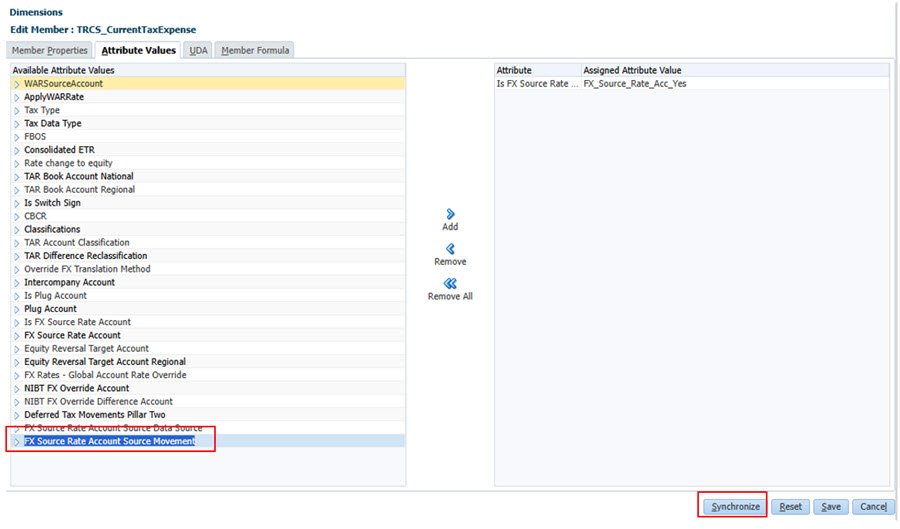

  7. Facoltativo: inserire i valori per i trasferimenti di origine nel conto tasso FX di origine
    Dopo aver configurato i conti tasso FX di origine, sincronizzare l'attributo del trasferimento origine conto tasso FX di origine.
    Inserire i valori per i trasferimenti di origine nel conto tasso FX di origine
