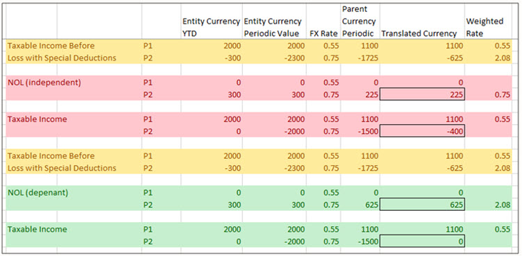

Tax Reporting consente di utilizzare per un conto target lo stesso tasso di traduzione FX di un altro conto di origine. In alcuni casi, i conti devono corrispondere al tasso FX di un altro conto. Questo può essere il caso per i conti di tipo Crediti, Perdite, Adeguamenti registro per entrate nette al lordo di imposte, Riclassificazione registro entrate nette al lordo di imposte e altri. I valori tradotti devono fluire in modo coerente da Fondo corrente -> Imposta differita -> Aliquota fiscale effettiva -> Dettaglio crediti/perdite operative nette -> Imposta a debito corrente -> Rollforward conto imposte.
Ad esempio, vedere lo screenshot riportato di seguito.
Valori tradotti
Se il valore delle perdite operative nette (fare riferimento alla sezione Utilizzo di perdite operative nette/crediti) viene tradotto con un tasso FX diverso rispetto alle entrate tassabili al lordo della perdita con detrazioni speciali, si ottiene un valore incoerente nella valuta di reporting/padre. Tuttavia, se il valore delle perdite operative nette si traduce utilizzando il tasso delle entrate tassabili al lordo della perdita con detrazioni speciali, si ottiene il valore corretto della valuta di reporting/padre per le entrate tassabili.
