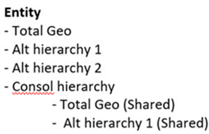

Per eseguire il consolidamento per più gerarchie di entità, creare una nuova gerarchia e condividere i membri principali delle gerarchie da consolidare contemporaneamente sotto questa nuova gerarchia di consolidamento. Eseguire il consolidamento da tale posizione.
Ad esempio:
Esempio
È quindi necessario eseguire il consolidamento con "Consol hierarchy".
