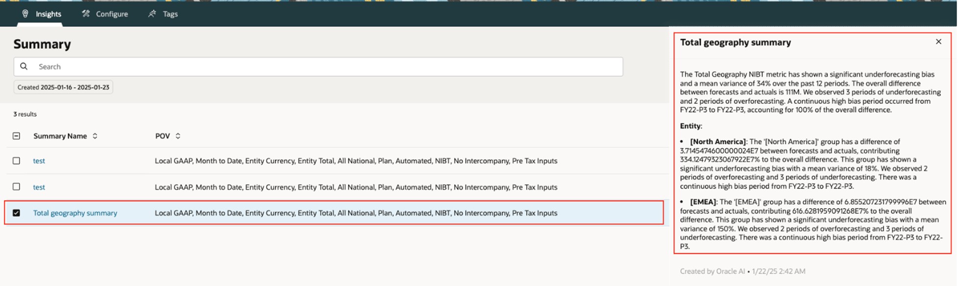

  7. Nel dashboard Approfondimenti, selezionare la scheda Riepilogo e quindi fare clic sul riepilogo da visualizzare.
    Questo riepilogo utilizza l'IA generativa. Il relativo output può non essere sempre fattuale, accurato o appropriato. Si è responsabili della revisione e dell'utilizzo dell'output dell'intelligenza artificiale generativa a propria discrezione.
    In questo esempio, il riepilogo mostra che l'approfondimento Varianza e distorsione previsione è basato su due elementi figlio di Total Geography—North America e EMEA e descrive il loro impatto sull'approfondimento padre.
