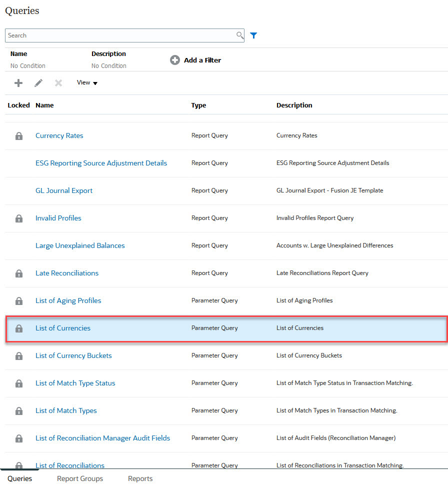

  2. 「問合せ」を選択してから、パラメータ問合せタイプ(「通貨のリスト」など)を選択します。
    SelectParameterQuery

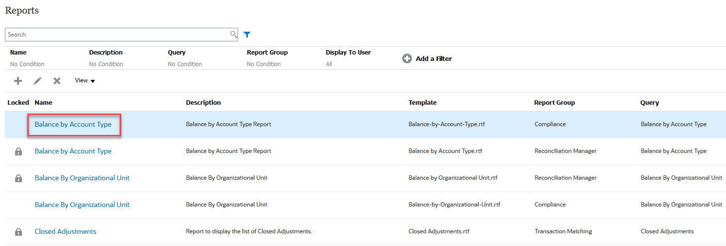

  4. 「レポート」を選択してから、目的のレポート(勘定科目タイプ別残高など)を選択します。
    SelectBalbyRec
