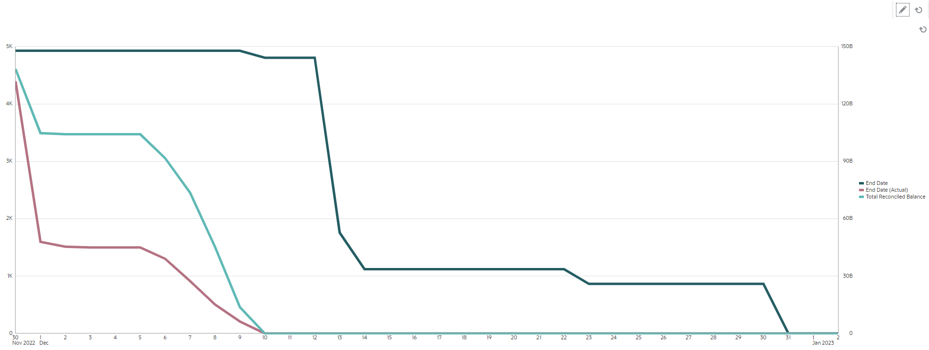

この例で作成されたチャートは次のとおりです:
照合パフォーマンスを分析するためのバーンダウン・チャート
緑色の線は、期限日に対する照合の数を示します。赤色の線は、実際の完了に対する照合の数を示します。シアンの線は、実際の完了に対して照合される合計残高を示します。時間が経過し、残高が照合されると、照合対象の合計残高を表すシアンの線がゼロになることに注意してください。同様に、赤色の線で表されるオープン照合の数もゼロになります。照合数と照合対象の合計残高を比較するために、赤色の線とシアンの線の進行状況に注意してください。同様に、赤色の線と緑色の線を追跡すると、実際の完了日と計画された完了日の比較に役立ちます。
このチャートに基づく観察の結果:
  • 期限日(緑色の線で表示)と実際の終了日(赤色の線で表示)の間には大きな隔たりがあります。これは、設定された期限日よりもかなり早く照合が処理されていることを示します。この傾向が複数の期間にわたって一貫して観察される場合は、プロセスを変更し、終了日を実際の終了日の近くにすることを検討できます。
  • シアンの線と赤色の線はどちらも照合の進行状況を示しますが、12月5日まではこれらの2つの線の間にかなりの距離があります。これは、この期間に低い値の照合が完了していたことを示しています。12月5日の後はこれらの2つの線の間の距離が縮まり続け、より高い値の照合が12月5日から12月10日の期間に処理されていたことを示しています。
