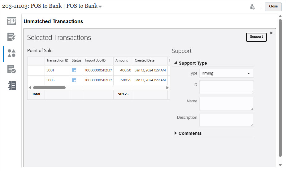

サポート済トランザクションを処理するには:
  1. 「未照合のトランザクション」ダイアログで、1つ以上のトランザクションを選択し、「サポート」をクリックします。

  2. サポート・タイプを選択し、「ID」、「名前」およびオプションで「説明」に入力します。
  3. このトランザクションに一致がない理由を説明するコメントを入力することもできます。
  4. オプションで、ファイルを参照し、「開く」、「サポート」の順にクリックしてファイルの添付を追加できます。
