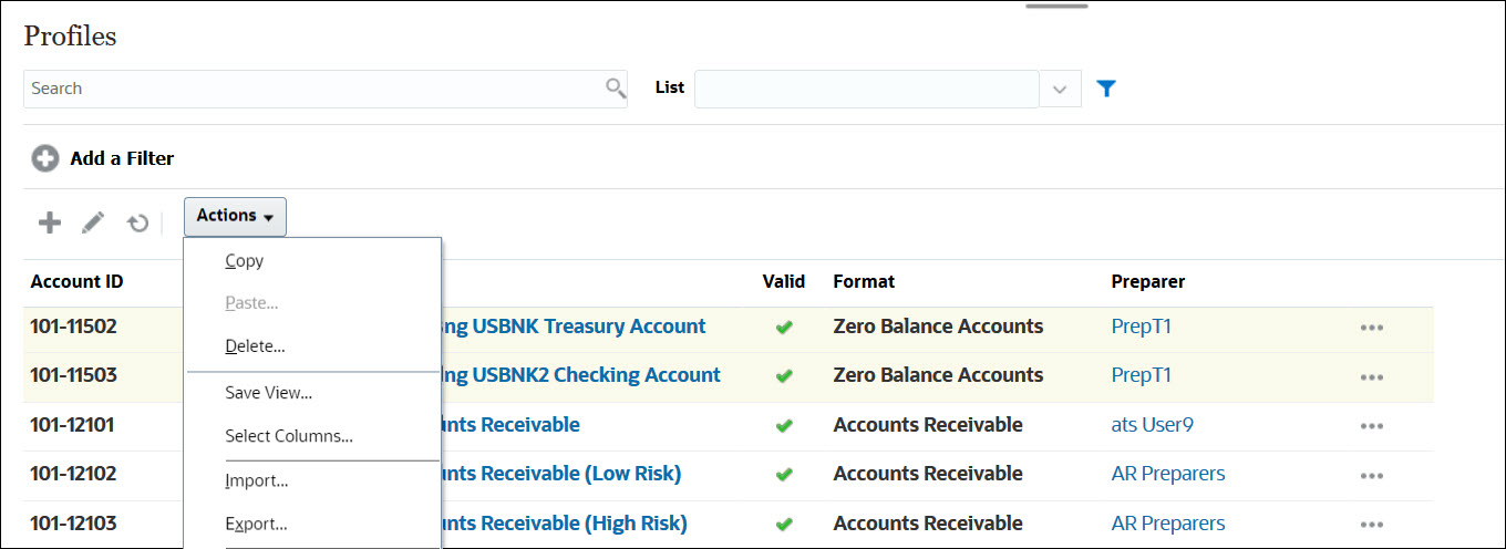

  3. 削除するプロファイルを強調表示し、「アクション」から「削除」を選択します。
    「削除」アクションが表示されたプロファイル・リスト
