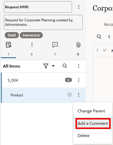

要求アイテムのコメント
要求アイテムにコメントを追加するには:
  1. 要求アイテムをクリックし、「アクション」メニュー省略記号の選択をクリックして、「コメントの追加」を選択します。
    本文で説明されている「コメントの追加」メニュー項目を示すスクリーンショット
  2. コメントを入力し、「保存」をクリックします。
    注:
    コメントで特定のユーザーを指定するには、@記号を入力して、指定するユーザーの名前を選択します。コメントにハイパーリンクを含めるには、コメント・フィールドにURLを直接入力するか貼り付けます。または、リンクの追加ボタンをクリックし、リンクとして表示するテキストを入力し、URLを入力するか貼り付けてから、「OK」をクリックします。
