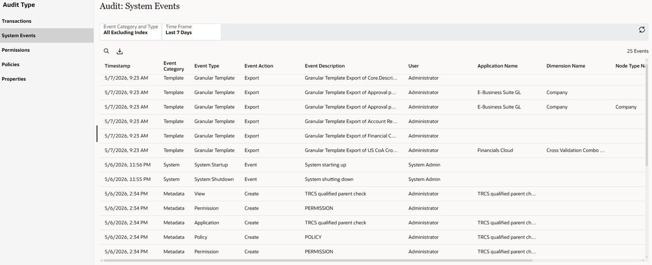

システム・イベントを表示するには、ホーム・ページの「監査」カードをクリックし、「監査タイプ」パネルの「システム・イベント」を選択します。デフォルトでは、過去7日間のイベントが表示されます。
システム・イベント監査画面
「監査: システム・イベント」から、表示するイベントをフィルタできます。次のフィルタを使用できます。

「監査: システム・イベント」フィルタを使用する際、すべてのフィルタをデフォルト値にリセットするにはリセットをクリックし、現在のフィルタ設定で返されたデータをリフレッシュするにはデータのリフレッシュをクリックします。
フィルタ選択によって返されたイベントを検索するには、検索をクリックします。
システム・イベント監査結果のダウンロード
フィルタを調整して監査するイベントを表示した後、「ダウンロード」 一致するすべてのレコードをファイルにダウンロードしますをクリックして結果をExcelファイルにダウンロードできます。
イベントをダウンロードすると、すべてのイベントがスプレッドシートに含まれます。これには、画面に表示されないイベントが含まれます。
