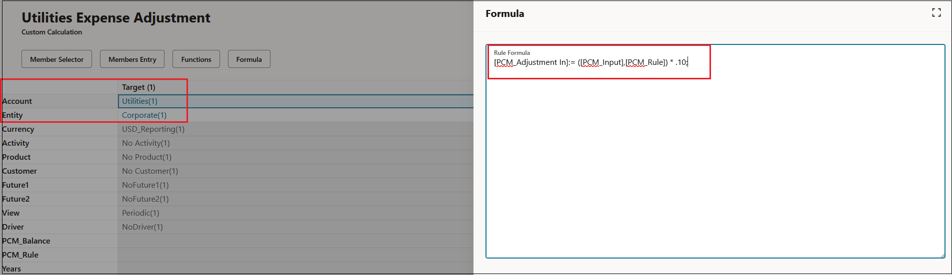

この例では、計算のターゲット範囲に勘定科目ディメンションとエンティティ・ディメンションが指定されて、その範囲のすべてのセルを対象として式が実行されます。
計算ルールの例
この例のカスタム・ルールは、Enterprise Profitability and Cost Managementに付属のBksML50サンプル・アプリケーションで使用されます。サンプル・アプリケーションへのアクセス方法の詳細は、サンプル・アプリケーションの作成を参照してください。
