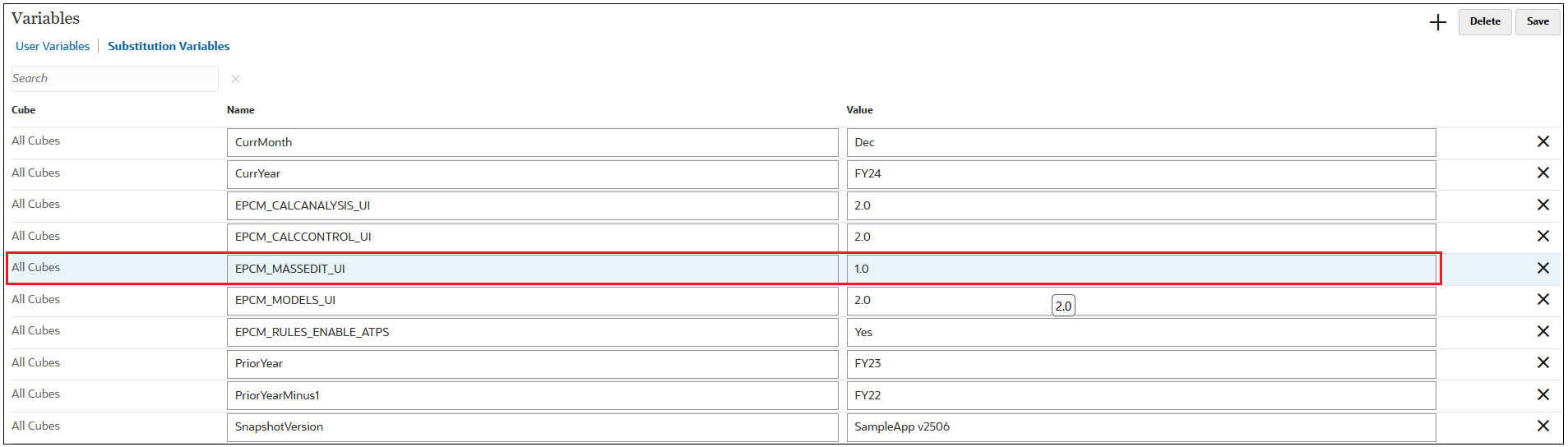

元のデザイナ1.0の「一括編集」タブに一時的に戻すには:
  1. ホーム・ページで「ツール」を選択し、「変数」を選択します。
  2. 「変数」タブで、「代替変数」をクリックし、プラス記号をクリックして新しい変数を定義します。
  3. 「キューブ」フィールドを「すべてのキューブ」に設定したままにして、一括編集1.0のタブのEPCM_MASSEDIT_UI代替変数を次のように入力します:
    一括編集2.0の代替変数
これらの代替変数は、すべてのユーザーに適用されます(これらはユーザーレベルのプリファレンスではありません)。
