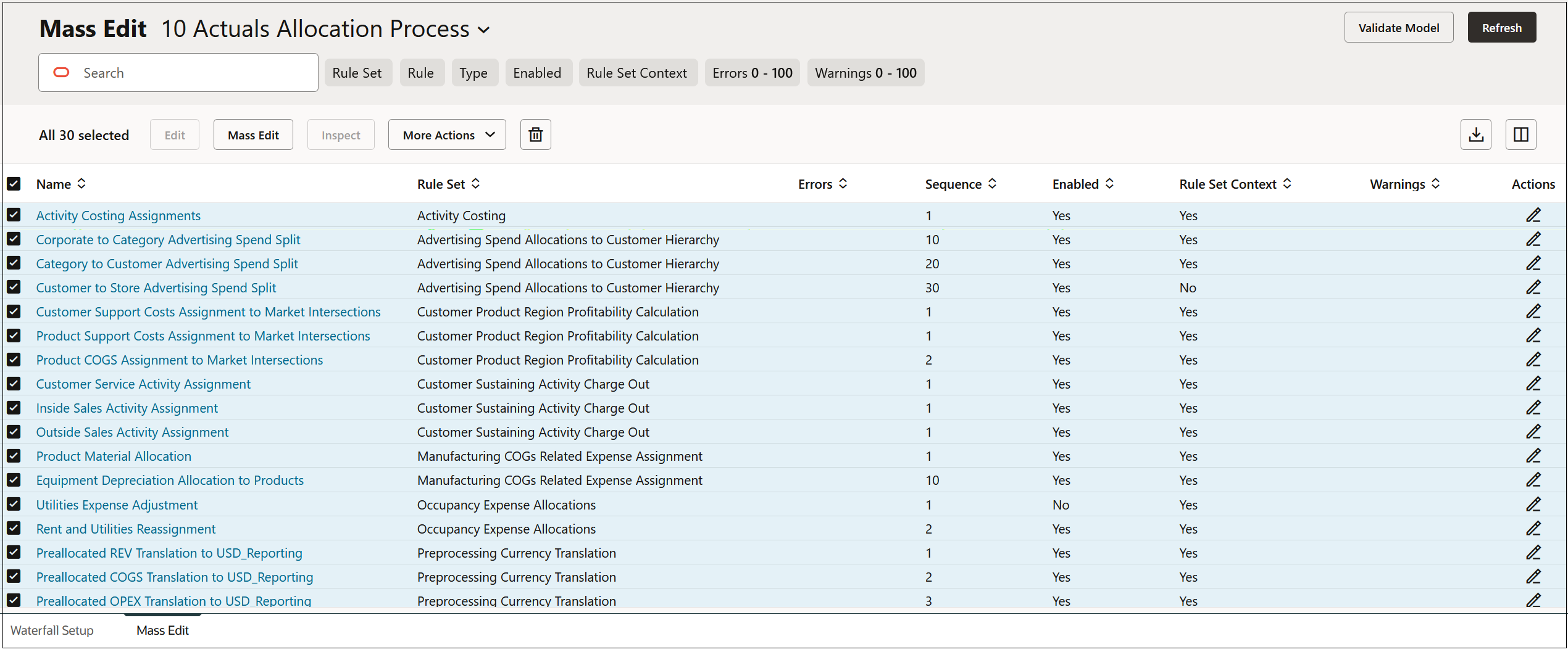

「一括編集」タブを使用して、複数のルールを一度に編集します。これは、多数のルールがあり、実行する変更によって多くのルールに影響が及ぼされることがわかっている場合に便利です。
たとえば、多数のルールが含まれるモデルがあり、モデル内のすべてのルール・セットのすべてのルールにメンバーを追加する必要があるとします。「ウォーターフォール設定」タブで各ルールを個別に編集するのではなく、「一括編集」タブでルールをフィルタして選択し、すべての選択されたルールに一度にメンバーを追加します。
「一括編集」タブ
「一括編集」タブで実行できるタスクは次のとおりです:
