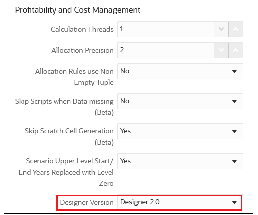

使用するルール・デザイナのバージョンとして2.0を指定するには:
  1. ホーム・ページで、「アクション」、「設定」の順に選択します。
  2. 「Profitability and Cost Management」で、「デザイナ・バージョン」を「デザイナ2.0」に設定します。
    Profitability and Cost Managementのアプリケーション設定で「デザイナ2.0」が選択されています
