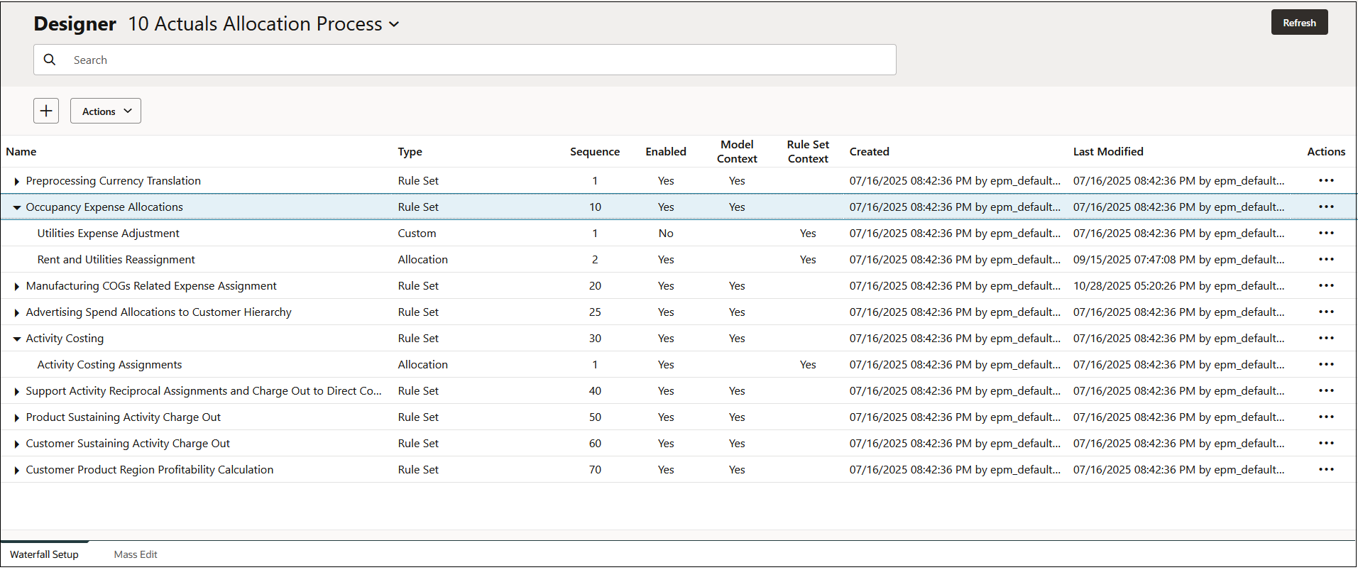

デザイナ2.0の「ウォーターフォール設定」タブの使用
ルール・デザイナの「ウォーターフォール設定」タブには、選択されたモデルのルール・セットおよびルールの完全なシーケンスが表示されます。各ルール・セットおよびルールのルール定義が表示されます。これにより、ルール・セットおよびルールのすべての設定を1箇所で簡単に確認できます。ルール・セットまたはルールの横にある「アクション」アイコンをクリックすると、追加のタスクを完了できます。
「ウォーターフォール設定」タブ
「ウォーターフォール設定」タブで完了できるタスクは次のとおりです:
