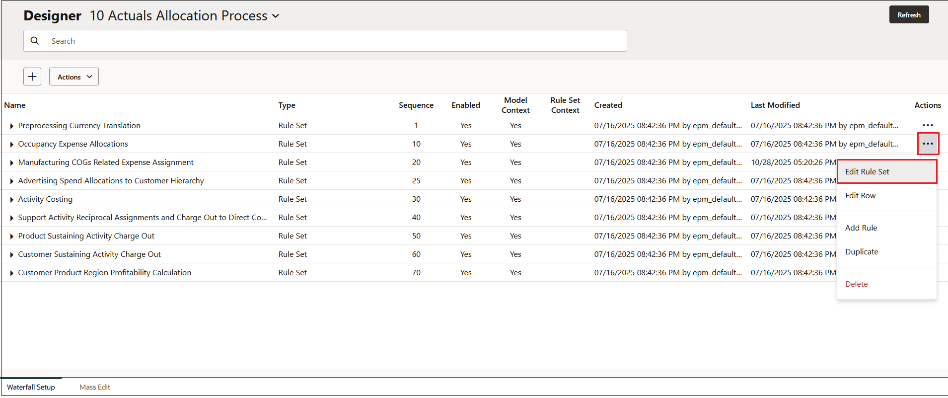

  1. 「ウォーターフォール設定」タブで、ルール・セットの横にある「アクション」アイコンをクリックし、「ルール・セットの編集」を選択して、オプションでルール・セット・コンテキストを定義します。
    Occupancy Expense Allocationsルールに対して「ルール・セットの編集」が選択された「ウォーターフォール設定」タブ

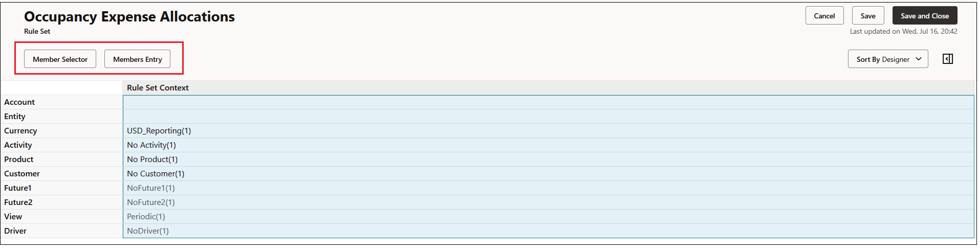

  2. ディメンションの横にある「ルール・セット・コンテキスト」列をクリックして、「メンバー・セレクタ」および「メンバー・エントリ」を有効にします。
    「メンバー・セレクタ」および「メンバー・エントリ」ボタンが表示された「ルール・セット」画面
  3. オプションをクリックして、ルール・セット内のすべてのルールに同じメンバーを使用するディメンションのメンバー選択を定義します。

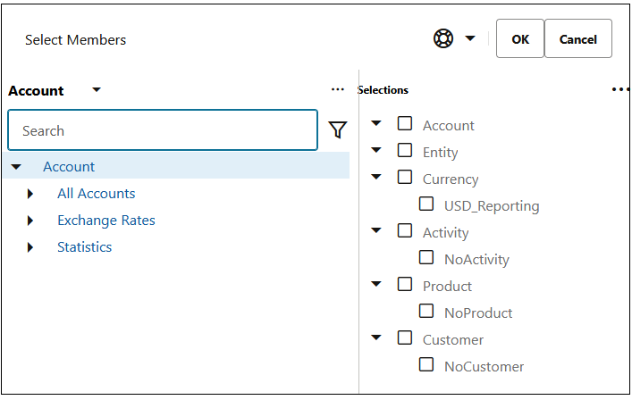

    • メンバー・セレクタ:
      「メンバー・セレクタ」をクリックして、「メンバーの選択」ダイアログ・ボックスを開きます。このダイアログ・ボックスで、ディメンションに割り当てるメンバーを選択できます。メンバー・セレクタの使用を参照してください。
      ルール・セット・コンテキストのメンバーを選択する場合、レベル0のメンバーのみを選択できます。
      この例は、Occupance Expense Allocationsルール・セットに定義されたルール・セット・コンテキストに選択されたメンバーを示しています。
      ルール・セット・コンテキストに選択されたメンバーが表示されている「メンバーの選択」ダイアログ・ボックス

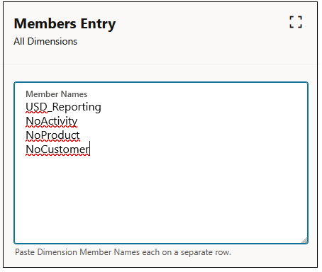

    • メンバー・エントリ:
      「メンバー・エントリ」をクリックし、「メンバー・エントリ」ダイアログ・ボックスにメンバーを入力して、ルール・セット・コンテキストのメンバーを選択することもできます。
      ルール・セット・コンテキストに選択されたメンバーが表示されている「メンバー・エントリ」ダイアログ・ボックス
