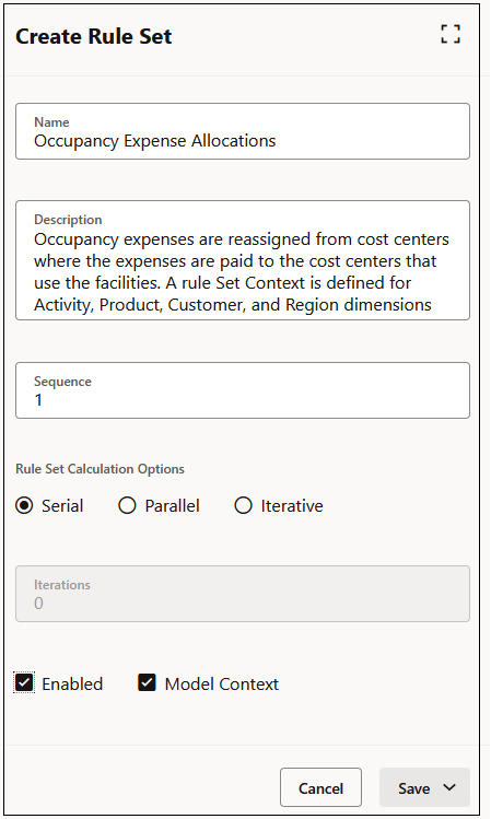

  4. 「ルール・セットの作成」パネルで、ルール・セットに関する情報を入力します:
    • 名前: ルール・セットの名前を入力します。
      たとえば、Enterprise Profitability and Cost Managementで提供されるBksML50サンプル・アプリケーションには、Occupancy Expense Allocationsというルール・セットがあります。
    • 説明: ルール・セットの説明を入力します。
      ここに入力した説明は、モデル・ドキュメンテーション・レポートに表示されます。後でモデル・ロジックをレビューする人に有益となる、ルール・セットに関する情報の説明を入力します。モデル・ドキュメンテーション・レポートの生成を参照してください。
      たとえば、Occupancy Expense Allocationsルール・セットの説明は次のようになります: 賃借料は、費用が支払われるコスト・センターから施設を使用するコスト・センターに再割当されます。ルール・セット・コンテキストは、アクティビティ、製品、顧客および地域ディメンションに対して定義され、これらのディメンションはこれらのルールでは使用されないため、<dimname>なしメンバーを選択します。
    • シーケンス: ルール・セットが実行される順序を決定する番号を入力します。シーケンスにより、ルール・セットが「ウォーターフォール設定」タブに表示される順序も決定されます。シーケンスには、1から9999までの任意の整数を指定できます。
    • 「ルール・セットの計算オプション」を選択します:
      • シリアル: シーケンス番号に応じて、ルール・セット内のすべてのルールを順番に実行します。
      • パラレル: 同じシーケンス番号を持つルールを同時に実行します。並列で実行できるルールの数は、「アプリケーション設定」の「計算スレッド」設定で定義されます。アプリケーションおよびシステムの設定の管理についてを参照してください。
      • 反復: ルール・セットを順番に複数回実行します。このオプションを選択する場合は、実行する反復回数を入力します。「反復計算」を使用して、モデル内の相互配賦関係の影響を解決します。
    • 使用可能: 選択した場合、計算の実行時にルール・セットがアクティブになります。
    • モデル・コンテキスト: 選択した場合、モデルの作成中に行われたメンバー選択が、ルール・セット内のすべてのルールに適用されます。モデル・コンテキストを使用すると、ルールごとに同じメンバーを選択する必要がなくなるため、時間を節約して一貫性を確保できます。モデル・コンテキストおよびルール・セット・コンテキストの理解を参照してください。
  5. 「保存」をクリックし、次のいずれかを選択します:
    • 「保存して閉じる」で、「ウォーターフォール設定」タブに戻ります。または
    • 「保存して次」を選択すると、追加のルール・セットが追加されます。
次の例では、Occupancy Expense Allocationsルール・セットが、実行される最初のルール・セットになります。ルール・セット内のすべてのルールが順番に実行され、デフォルトで有効になり、以前に定義されたモデル・コンテキストが使用されます。
Occupancy Expense Allocationsルール・セットのオプションが表示された「ルール・セットの作成」パネル

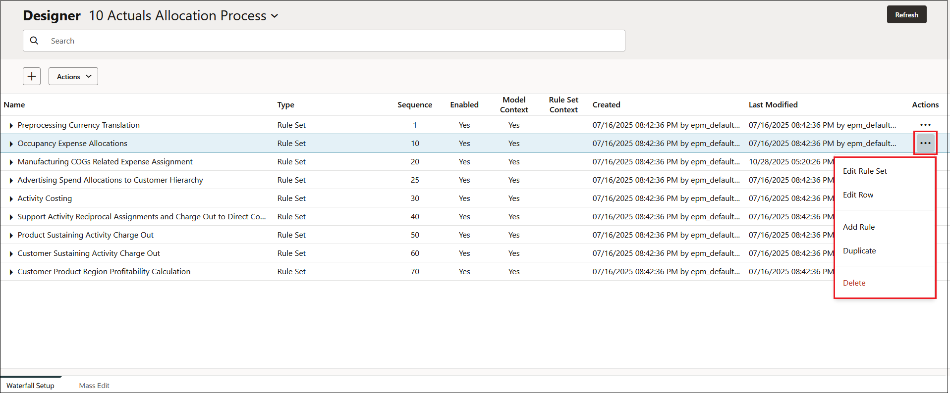

「ルール・セットの作成」パネルで定義されたルール・セットが、「ウォーターフォール設定」タブに表示されます。ルール・セットの横にある「アクション」アイコンをクリックして、次のタスクを完了します:
  • ルール・セットを編集して、ルール・セット内のすべてのルールに同じメンバーを使用するディメンションのメンバー選択を定義するルール・セット・コンテキストを作成します(ルール・セット・コンテキストの作成を参照)
  • 行の情報を編集します。(行の情報を変更する場合は保存のチェックマークをクリックし、それ以外の場合は取消のチェックマークをクリックします。)
  • ルール・セットにルールを追加します(配賦ルールの作成およびカスタム・ルールの作成を参照)
  • ルール・セットを複製します(ルール・セットの複製を参照)
  • ルール・セットを削除します
Occupancy Expense Allocationsルール・セットに定義されたルール・セットが表示されている「ウォーターフォール設定」タブ
