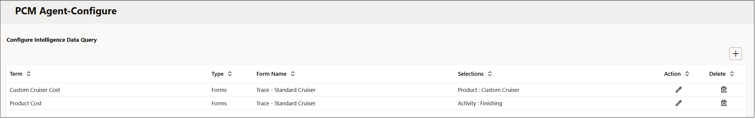

  1. ホーム・ページで「モデリング」、「AI構成」の順に選択します。
  2. PCMエージェント - 構成ページで、「作成」ボタン (「作成」)をクリックします。
  3. 次の情報を入力します:
    • 用語: 既存のトレース・データ・フォームに関連付けられる、PCMエージェント要求で使用する用語を入力します。
    • タイプ: 「フォーム」を選択します。
    • フォーム名: 既存のトレース・データ・フォームの名前を入力します。
    • 選択: トレースのビジュアライゼーションを定義するフォームで選択したメンバーのオーバーライドを入力します。

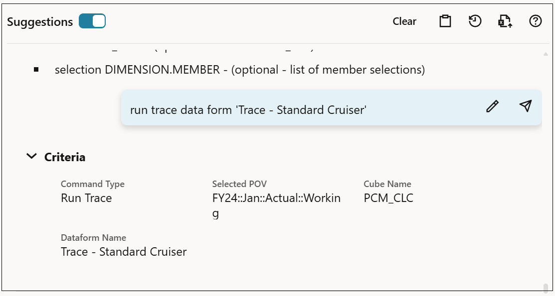

      たとえば、Enterprise Profitability and Cost Managementで提供されるBksML50サンプル・アプリケーションのデータを使用して、Standard Cruiserのトレースを実行する要求を作成するとします。
      Standard Cruiserのトレースが表示されているPCMエージェント

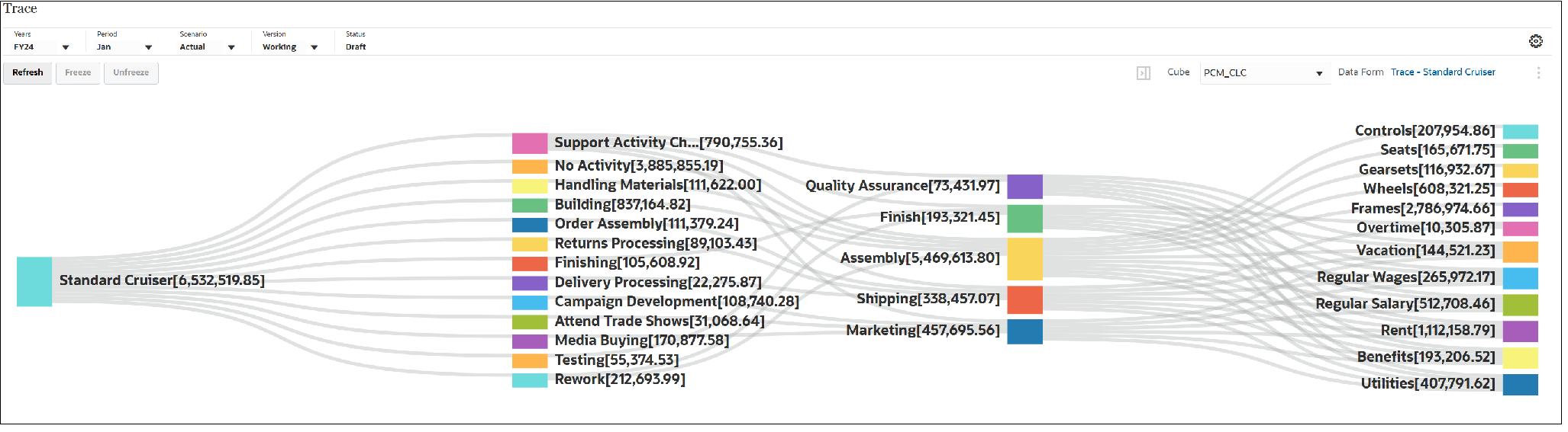

      結果のトレースは次のように表示されます:
      Standard Cruiserのトレース結果

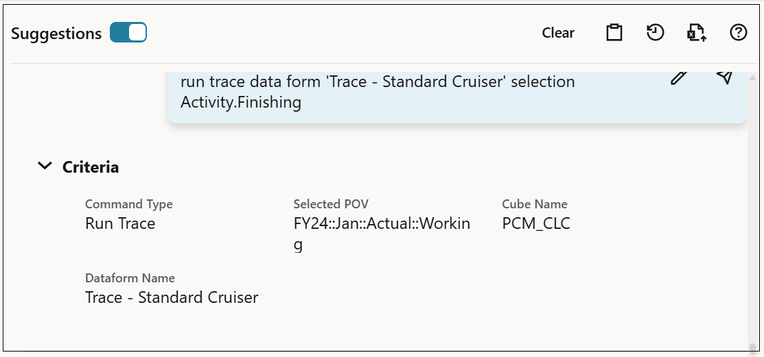

      要求に"Activity.Finishing"の選択を追加する場合:
      Activity.Finishing選択のあるStandard Cruiserのトレースが表示されているPCMエージェント

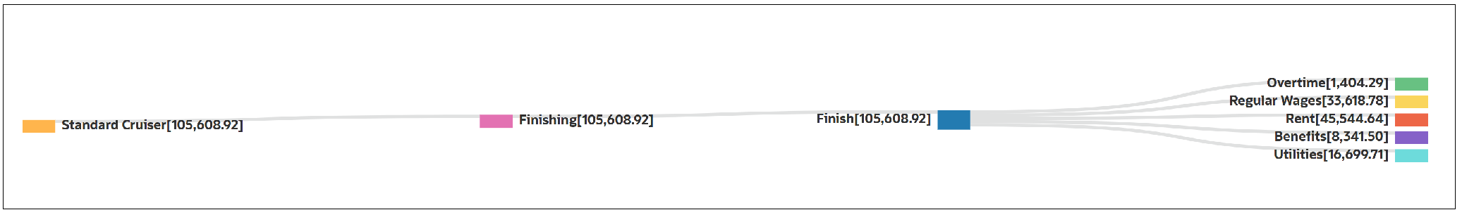

      これにより、トレースがStandard CruiserのFinishingアクティビティに関連する値の配賦のみに絞り込まれます。
      Activity.Finishing選択の結果があるStandard Cruiser

次の例では、「トレース - Standard Cruiser」というデータ・フォームに関連付けられている2つの用語("Custom Cruise Cost"および"Product Cost")が作成されています。これらの用語のいずれかがPCMエージェント要求で使用されると、要求ではその用語が既存の「トレース - Standard Cruiser」データ・フォームに関連付けられます。
「トレース - Standard Cruiser」データ・フォームに関連付けられたいくつかのサンプル用語が表示されているPCMエージェント - 構成ページ
