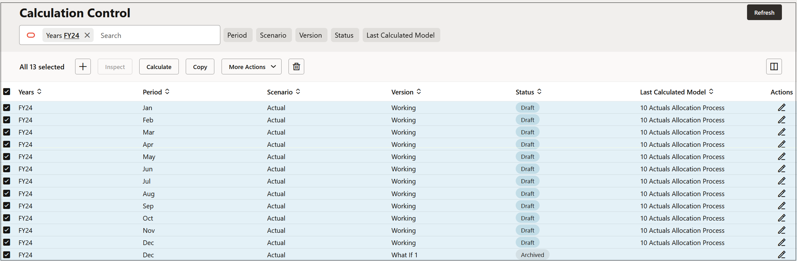

  1. 計算コントロール・ページで、年をFY24にフィルタし、「年」の横にあるチェック・ボックスをクリックしてFY24のすべての年を選択し、「コピー」をクリックします。
    すべてのFY24のPOVが選択されたFY24のPOVが表示されている計算コントロール・ページ

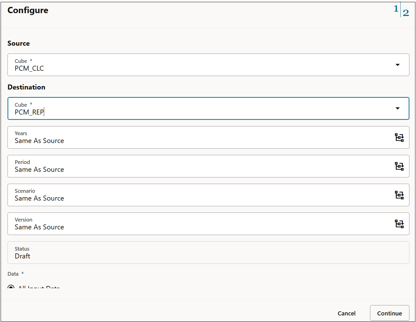

  2. 「構成」で、「宛先」キューブをPCM_REPに変更し、「続行」をクリックします。
    「ソース」キューブでPCM_CLCが選択され、「宛先」キューブでPCM_REPが選択されている「構成」ダイアログ・ボックス

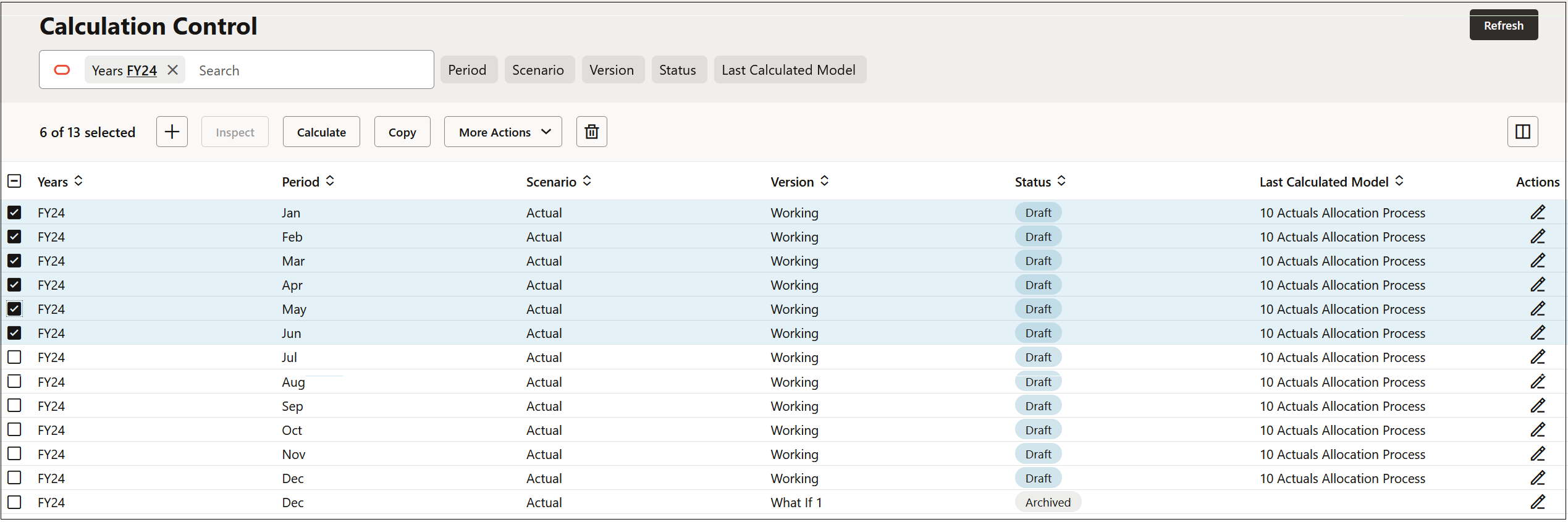

  1. 計算コントロール・ページで、年をFY24にフィルタし、1月から6月のPOVを選択して、「コピー」をクリックします。
    1月から6月のPOVが選択されたFY24のPOVが表示されている計算コントロール・ページ

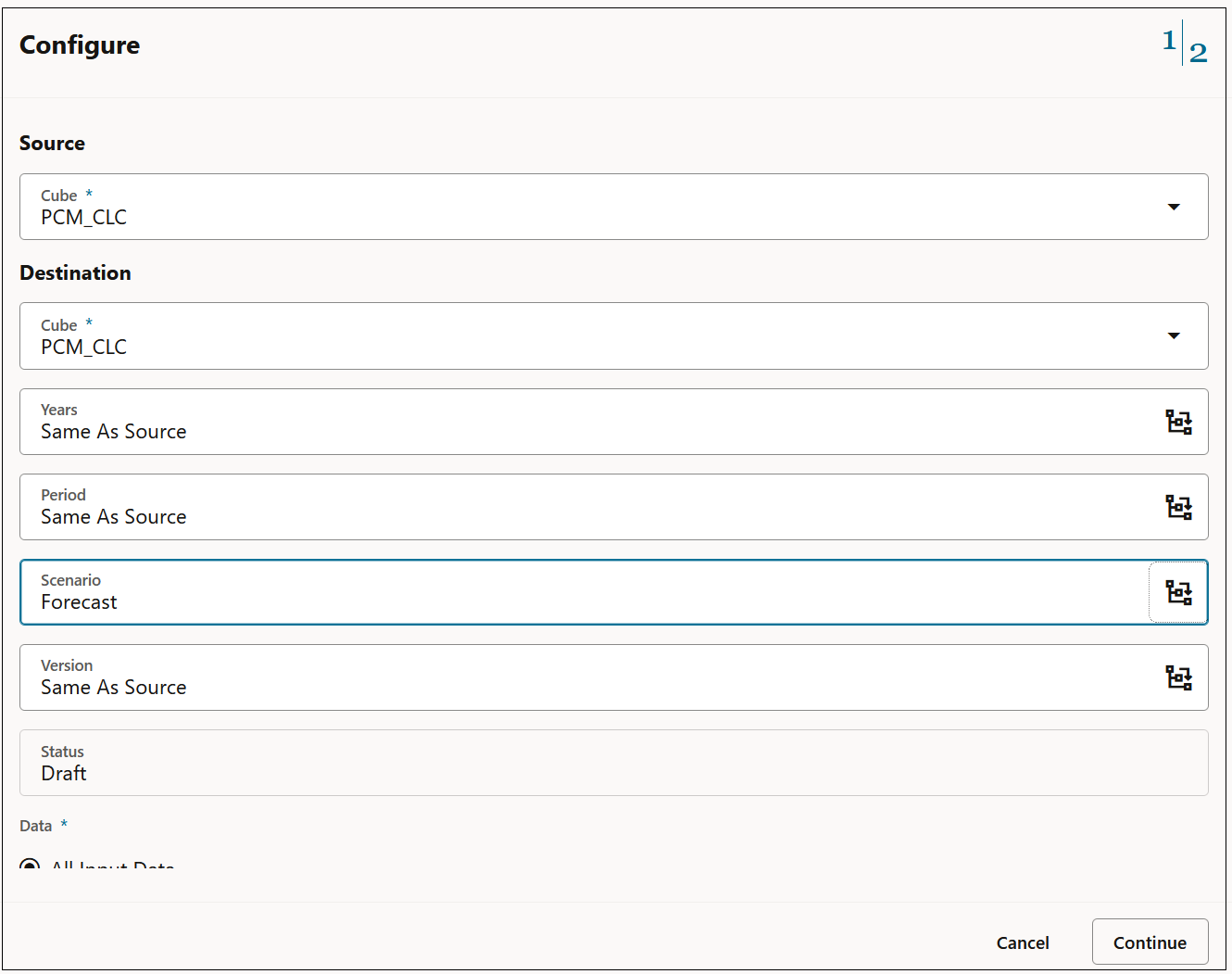

  2. 「構成」で、「シナリオ」キューブを「予測」に変更し、「続行」をクリックします。
    「シナリオ」に「予測」が選択された「構成」ダイアログ・ボックス

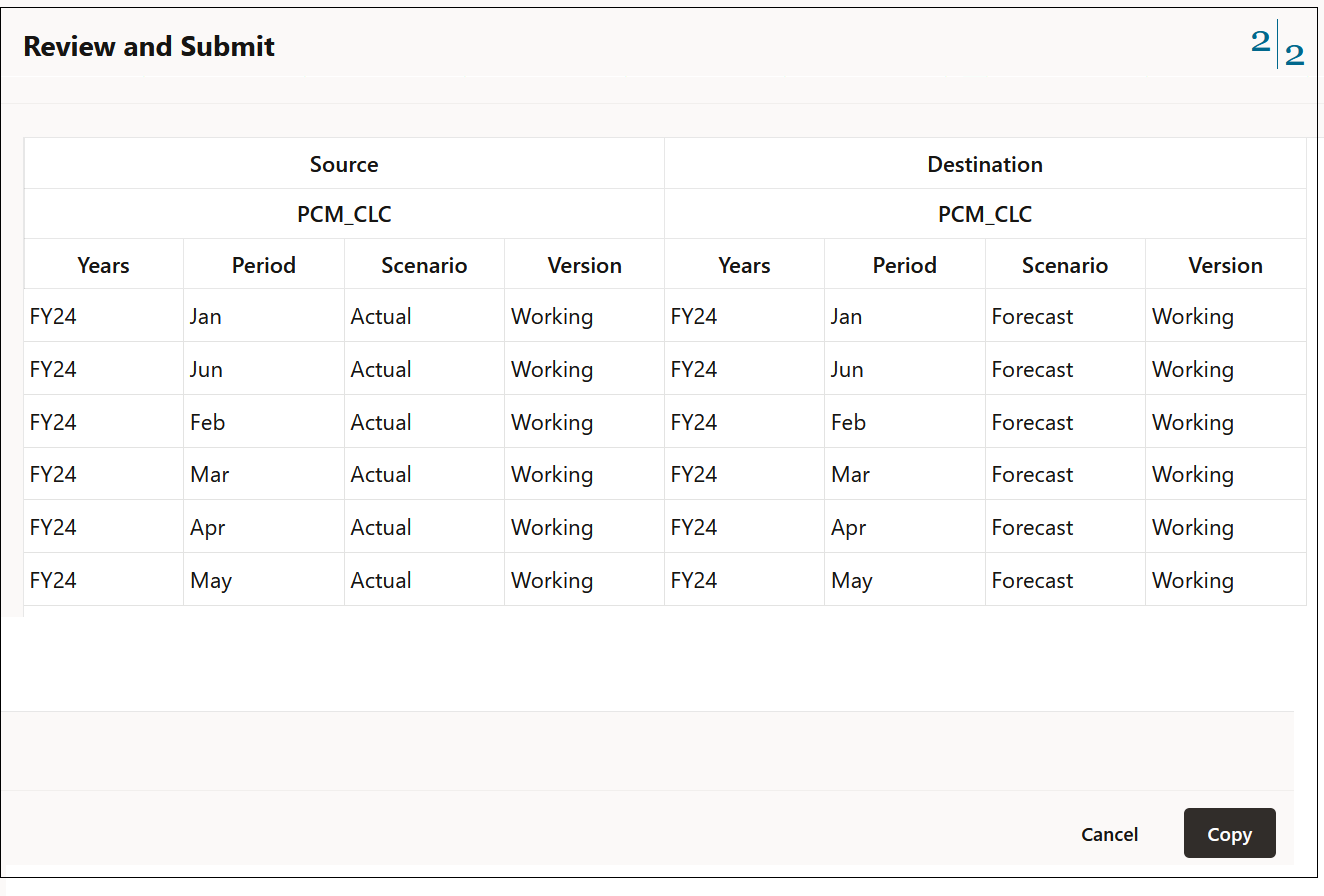

  3. 「レビューおよび送信」で情報を確認し、「コピー」をクリックします。
    データ・コピーの選択が表示された「レビューおよび送信」画面
