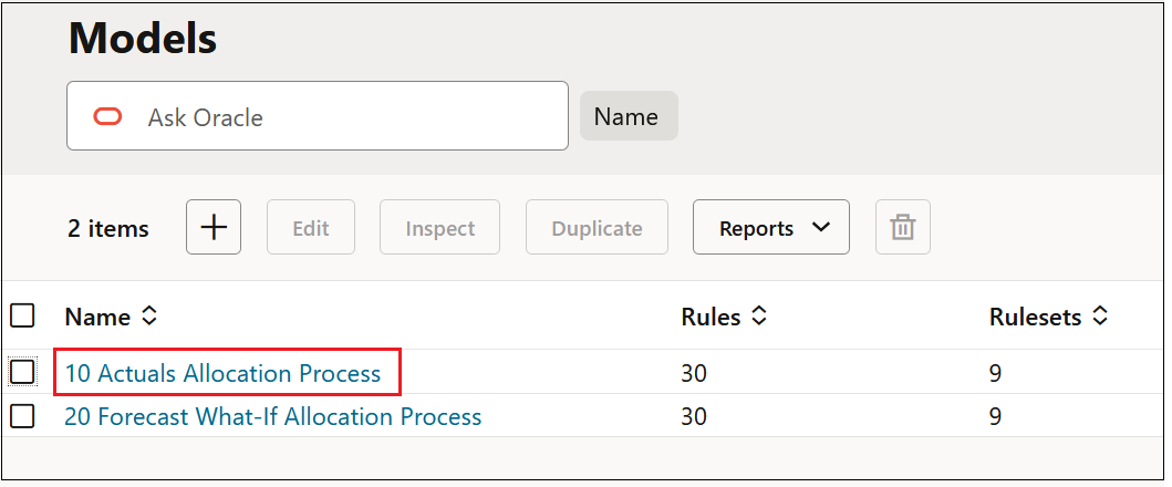

  1. モデル・ページで、モデルのハイパーリンクをクリックします。
    たとえば、BksML50サンプル・アプリケーションでは、10 Actuals Allocation Processモデルのリンクをクリックします。
    10 Actuals Allocationモデルが選択された「モデル」画面

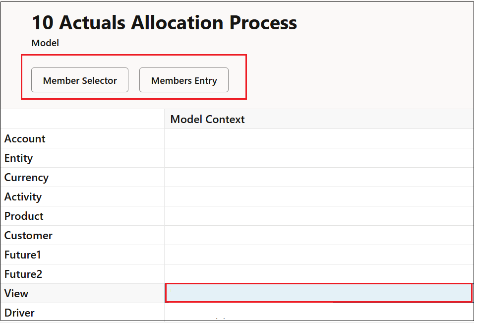

  2. モデル・コンテキストで使用するメンバーを定義します。
    ディメンションのデフォルト・メンバーの選択を定義するには、「モデル・コンテキスト」列でディメンションの横の行をクリックし、「メンバー・セレクタ」または「メンバー・エントリ」をクリックします。
    たとえば、「ビュー」ディメンションのメンバー選択を定義するには、「ビュー」の横にある「モデル・コンテキスト」列をクリックします。
    「ビュー」ディメンションが選択された「モデル・コンテキスト」定義画面

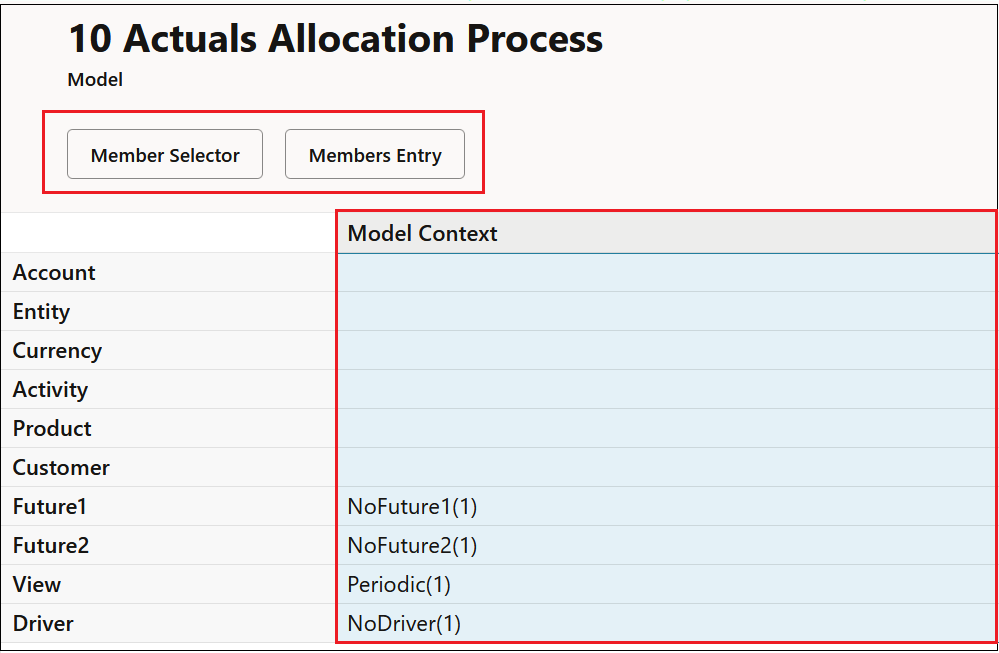

    また、複数のディメンションのメンバー選択を定義するには、「モデル・コンテキスト」列で目的のディメンションの横の行を複数クリックし、「メンバー・セレクタ」または「メンバー・エントリ」をクリックします。
    モデル内のすべてのディメンションのデフォルト・メンバーの選択を定義するには、「モデル・コンテキスト」をクリックしてすべての行を選択します。
    すべてのディメンションが選択された「モデル・コンテキスト」定義画面

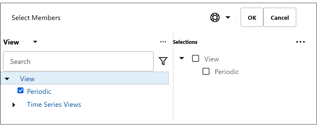

    • メンバー・セレクタ
      「メンバー・セレクタ」をクリックして、「メンバーの選択」ダイアログ・ボックスを開きます。このダイアログ・ボックスで、ディメンションに追加するメンバーを選択できます。
      この例では、「ビュー」ディメンションに「≪定期|Periodic|Planning」メンバーが追加されています。
      「ビュー」ディメンションに「定期」メンバーが選択されている「メンバーの選択」ダイアログ・ボックス
      デフォルトのメンバーを選択する場合、レベル0のメンバーのみを選択できます。メンバー・セレクタの使用を参照してください。

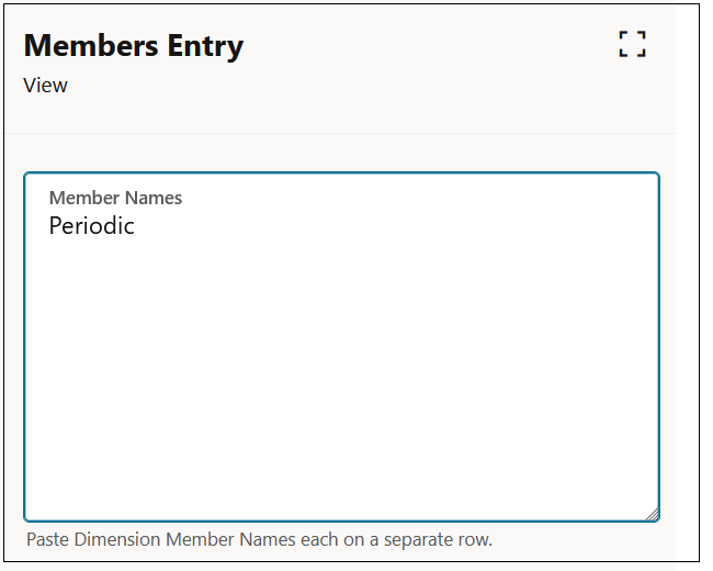

    • メンバー・エントリ
      ディメンションに追加するメンバー名がわかっている場合は、「メンバー・エントリ」をクリックし、名前を手動で入力します。これは、追加するメンバーが複数ある場合にメンバーを追加するための適切な方法です。たとえば、Excelスプレッドシートにメンバーのリストがある場合、Excelからこれらのメンバーをコピーして、「メンバー・エントリ」ダイアログ・ボックスに貼り付けることができます。
      「ビュー」ディメンションに「期間」が選択されている「メンバー・エントリ」ダイアログ・ボックス

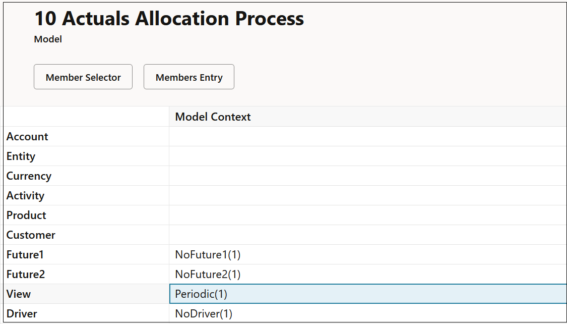

Enterprise Profitability and Cost Managementに付属するBksML50サンプル・アプリケーションでは、10 Actuals Allocation Processモデルについて、次のようにモデル・コンテキストが定義されています:
Figure 8-2 10 Actuals Allocationモデルのモデル・コンテキストのサンプル
