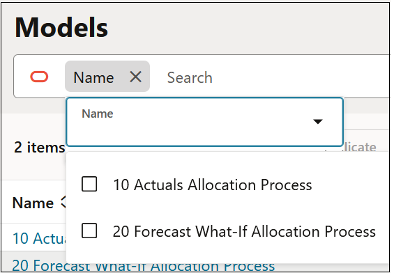

モデルの検索
複数のモデルがある場合は、名前でモデルを検索できます。
モデルを検索するには:
  1. 「名前」タイルをクリックするか、「検索」にドラッグします。
    ドロップダウンには、既存のモデルのリストが表示されます。ドロップダウンからモデルを選択するか、モデル名を入力できます。
  2. 目的のモデルを選択または入力してから、メインのモデル・ページをクリックして戻ると、選択したモデルが表示されます。
    「検索」テキスト領域に名前が入力されたモデル・ページ
    モデル・ページには、選択したモデルのみが表示されます。
Tip:
「X」をクリックして「検索」からモデルを削除し、再度すべてのモデルをページに表示します。

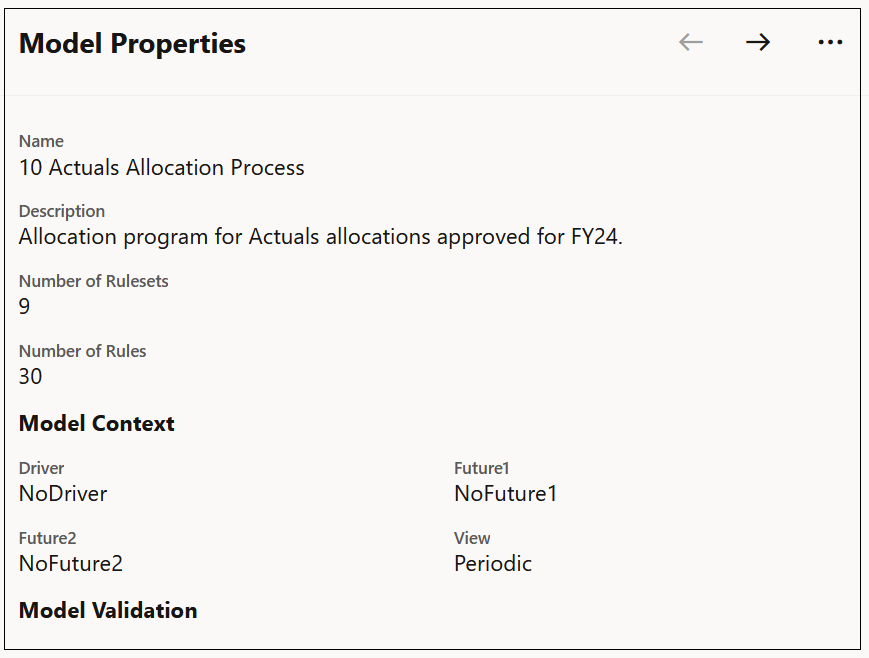

モデルの検査
モデルの検査では、モデルに関連付けられているすべての情報を表示できます。
モデルを検査するには:
  1. モデル・ページでモデルを選択し、「検査」をクリックします。
  2. 「モデルのプロパティ」で、モデルの情報を確認します。
    サンプル・モデルのプロパティ
  3. 「次」アイコン (次)をクリックして後続のモデルに関する情報を表示するか、「その他の操作」アイコン (その他の操作)をクリックしてから「閉じる」を選択して、モデル・ページに戻ります。

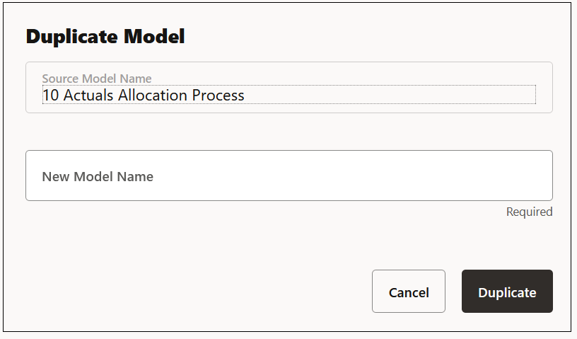

モデルの複製
既存のルールを保持するモデルの複製を作成し、複製されたモデルを新しいルールで改訂できます。たとえば、複製されたモデルで特定の年のモデルのルールを保持しますが、別の年については新しいルールで改訂できます。
モデルを複製するには:
  1. モデル・ページでモデルを選択し、「複製」をクリックします。
  2. 「モデルの複製」ダイアログ・ボックスで、複製されたモデルの名前を入力し、「複製」をクリックします。
    「モデルの複製」ダイアログ・ボックス
    複製されたモデルがモデル・リストに表示されます。
モデルを複製すると、そのモデル内のルールもすべて複製されます。

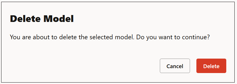

モデルの削除
作成したモデルが不要になった場合、モデルを1つずつ削除できます。
モデルを削除するには:
  1. モデル・ページで、削除するモデルを選択します。
    一度に選択できるモデルは1つのみです。
  2. 「削除」アイコン (削除)をクリックします。
  3. 「削除」をクリックして削除を確認します。
    「モデルの削除」ダイアログ・ボックス
モデルを削除すると、そのモデル内のルールも削除されます。
