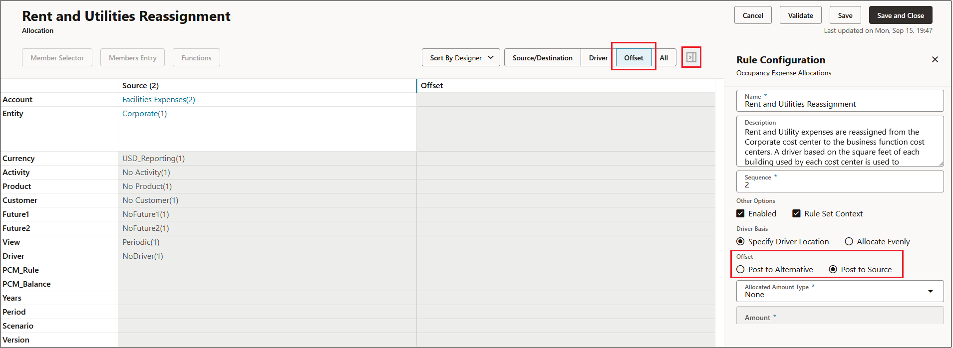

オフセットは、配賦されたデータを相殺する方法をシステムに指示します。オフセットの転記先を指定するオプションを選択します:
オフセットの転記先を指定するには、構成を開くアイコンをクリックして「ルール構成」パネルを開き、オプションを選択します:
  • 代替に転記: このオプションを選択した場合、オフセット値を計算するディメンション・ターゲットを指定します。
  • ソースに転記: このオプションを選択した場合、選択されたソース・ディメンション・メンバーがオフセットとして使用されます。
「ルール構成」パネルの「オフセット」オプションが表示された「オフセット」タブ
デフォルトでは、オフセットはソースの場所と同じです。

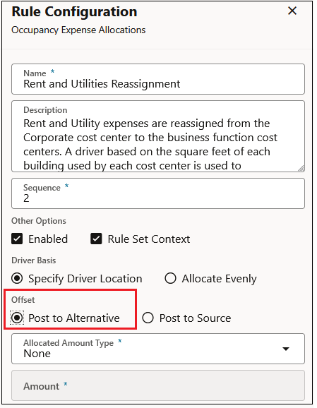

オフセットを代替の場所に転記するには:
  1. 「ルール構成」パネルの「オフセット」で、「代替に転記」を選択します。
    「代替に転記」が選択されたオフセット
