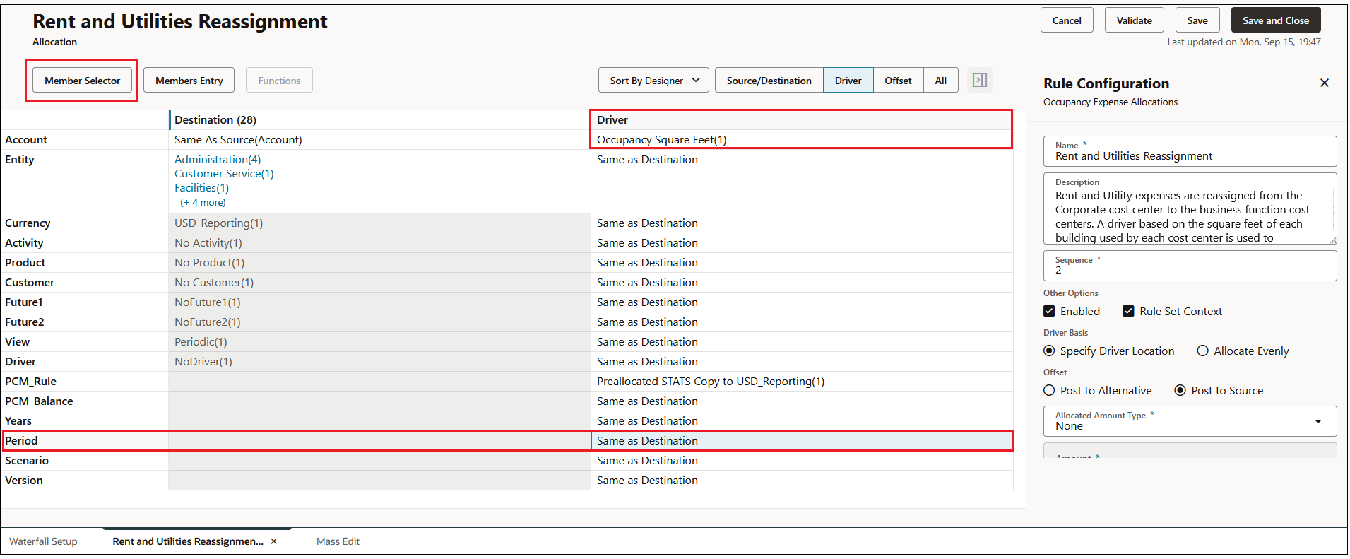

  1. 期間ディメンションの横にある「宛先と同じ」をクリックし、「メンバー・セレクタ」をクリックします。
    ドライバとしてOccupancy Square Feetが表示され、期間ディメンションに「宛先と同じ」が選択されている「ドライバ」タブ

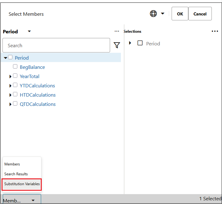

  2. 「メンバーの選択」ダイアログ・ボックスの下部にある「メンバー」をクリックし、「代替変数」を選択します。
    「メンバー」ドロップダウンで「代替変数」が選択されている「メンバー選択」

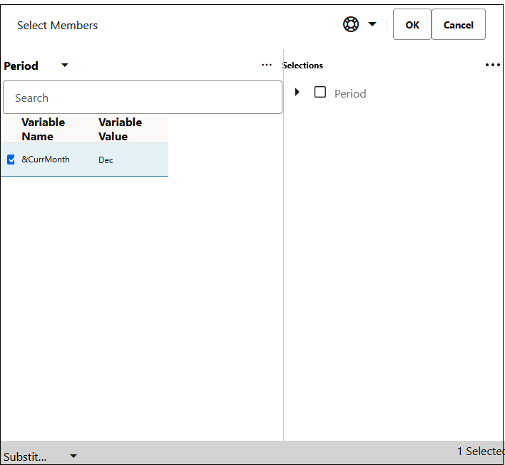

    Periodに対して定義されている代替変数が表示されます。この例では、1つの代替変数$CurrMonthが定義されています。代替変数を選択し、「OK」をクリックします。
    $CurrMonth代替変数が選択された「メンバーの選択」ダイアログ・ボックス

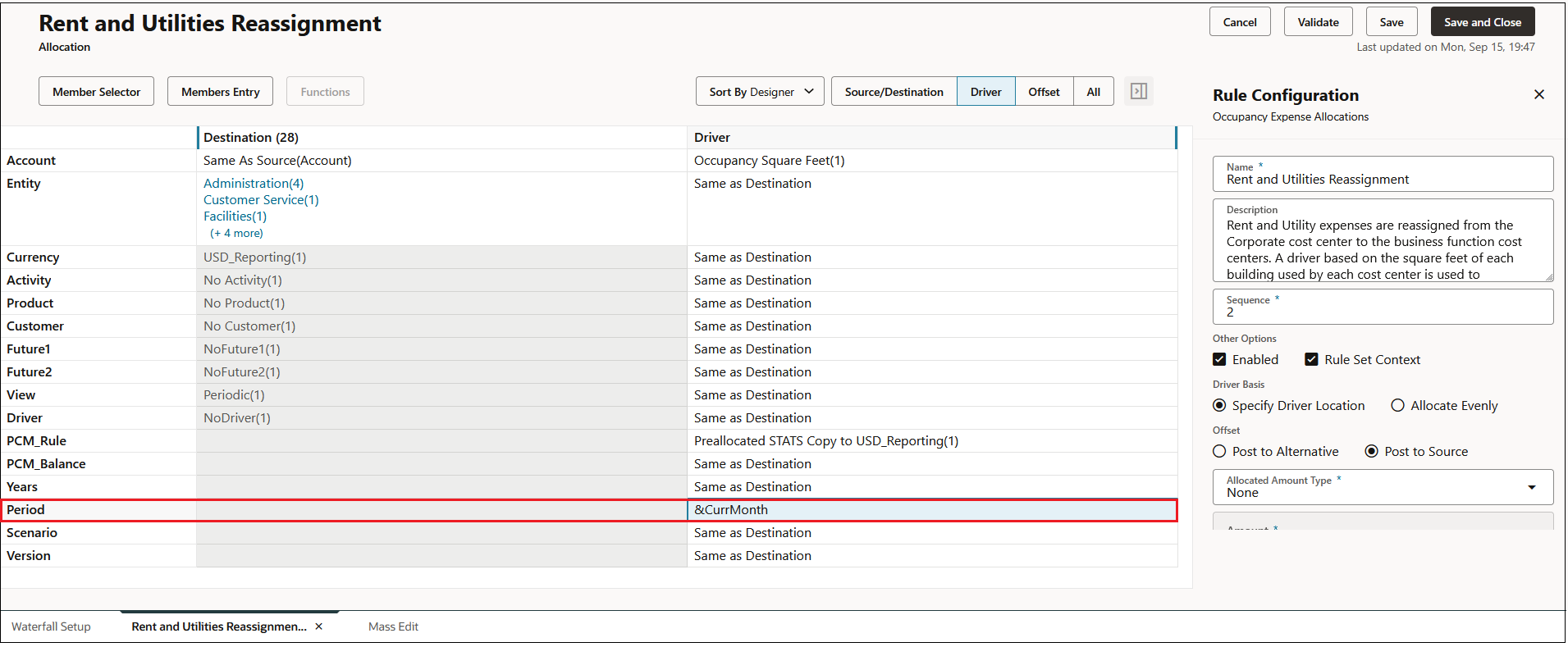

    $CurrMonth代替変数を選択すると、「ドライバ」タブにPeriodディメンションの値として表示されます。
    Periodディメンションで使用される代替変数として表示されている$CurrMonth
