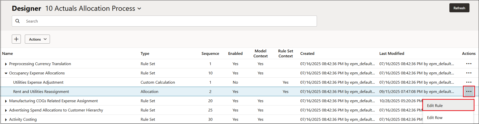

  1. 「ウォーターフォール設定」タブで、配賦ルールの横にある「アクション」アイコンをクリックし、「ルールの編集」を選択します。
    ドロップダウン・メニューで「ルールの編集」が選択され、強調表示されているルールのサンプル
    ルールが開き、「ソース/宛先」情報が表示されます。

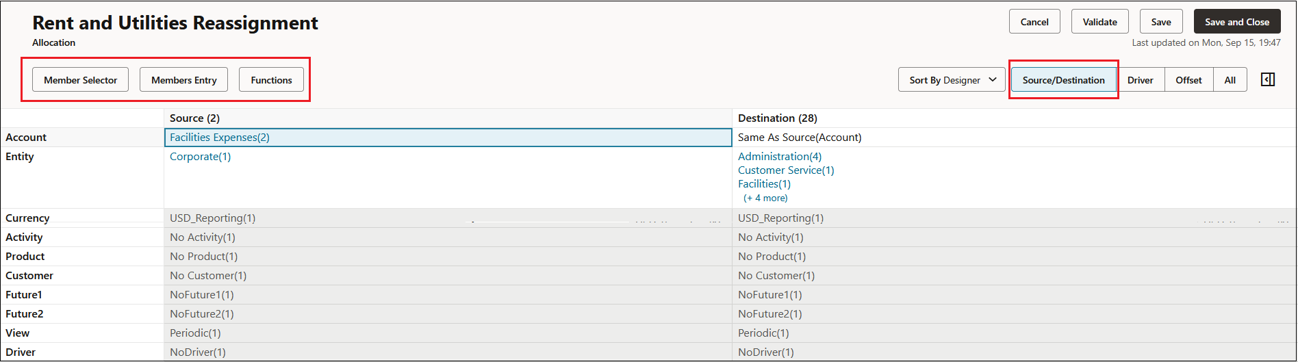

  2. ディメンションの横にある「ソース」列をクリックして、「メンバー・セレクタ」、「メンバー・エントリ」および「関数」を有効にします。
    配賦ルールの「ソース/宛先」タブのサンプル
  3. ディメンションの行を選択した状態で、ディメンションのソース・メンバーを定義するオプションをクリックします:

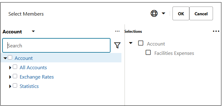

    • メンバー・セレクタ:
      「メンバー・セレクタ」をクリックして、「メンバーの選択」ダイアログ・ボックスを開きます。このダイアログ・ボックスで、ソース・ディメンションに追加するメンバーを選択できます。メンバー・セレクタの使用を参照してください。
      この例では、「勘定科目」ディメンションに「施設費用」メンバーが追加されています。
      「勘定科目」ディメンションに「施設費用」が選択された「メンバーの選択」ダイアログ・ボックス
      Tip:
      上位レベルのメンバーを選択すると、そのメンバーのすべての子孫が選択されます。たとえば、「すべての勘定科目」を選択すると、実際には「すべての勘定科目」のレベル0のすべての子孫が選択されます。ルールでは、レベル0のメンバーごとに配賦が実行されます。上位レベルのメンバーを選択すると、特定の各メンバーを個別に選択する必要がなくなります。

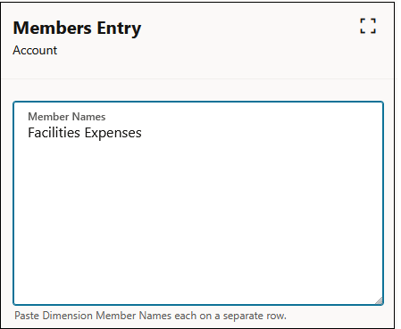

    • メンバー・エントリ:
      ソース・ディメンションに追加するメンバーが複数あり、メンバー名がわかっている場合は、「メンバーの選択」ダイアログ・ボックスから各メンバーを1つずつ追加するかわりに、「メンバー・エントリ」をクリックしてディメンション・メンバー名を入力します。
      たとえば、Excelスプレッドシートにメンバーのリストがある場合、Excelからこれらのメンバーをコピーして、「メンバー・エントリ」ダイアログ・ボックスに貼り付けることができます。メンバーは、ディメンションの作成時に割り当てられたソースのディメンションに追加されます。ディメンションへのメンバーの追加を参照してください。
      「施設費用」メンバーが表示された「メンバー・エントリ」ダイアログ・ボックス
      Tip:
      メンバーをソース内の適用可能なすべてのディメンションに追加するには、「ソース」行をクリックし、「メンバー・エントリ」をクリックします。複数のメンバーを特定のディメンションに追加するには、そのディメンション行をクリックし、「メンバー・エントリ」をクリックします。
