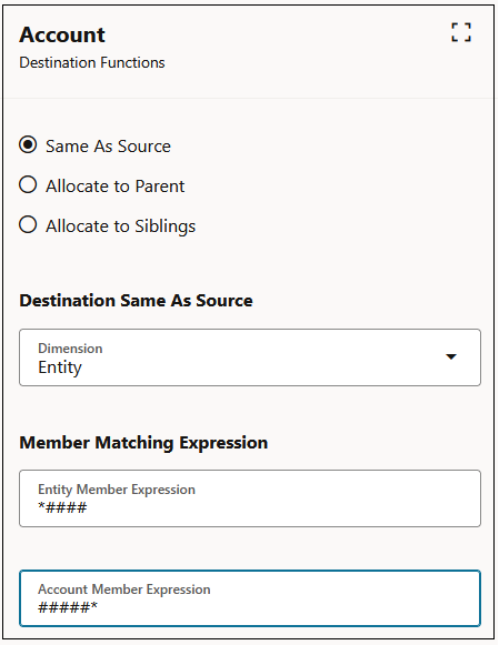

この例では、ソース・ディメンションに勘定科目を選択し、宛先ディメンションのメンバーをソース勘定科目ディメンションのメンバーと同じに設定しますが、宛先ディメンションにはエンティティを選択します。その後、エンティティ・ディメンションと勘定科目ディメンションのメンバーを照合する式を追加します。
メンバー照合式の例
エンティティについては、式*####によって、メンバー名の末尾の4文字_ENTが無視され、その前の文字が残されます。
勘定科目については、式#####*によって、ACCT_という5文字が無視され、メンバー名の残りの文字が照合のために残されます。
これらの両方の式を適用すると、エンティティのmem1_ENTが勘定科目のACCT_mem1と一致します。
