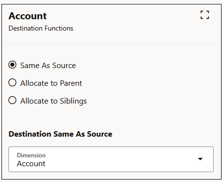

ソースと同じ、同じディメンション
宛先ディメンションで、ソース・ディメンションで使用したものと同じメンバーに配賦する場合は、ソースで使用したものと同じディメンションを選択します。これはデフォルトです。
この例では、ソースの勘定科目ディメンションと同じ、勘定科目ディメンションが選択されています。
ソースと同じ、同じディメンション
宛先範囲を定義する場合は、必要な数のディメンションに対してソースと同じ、同じディメンションオプションを使用できます。

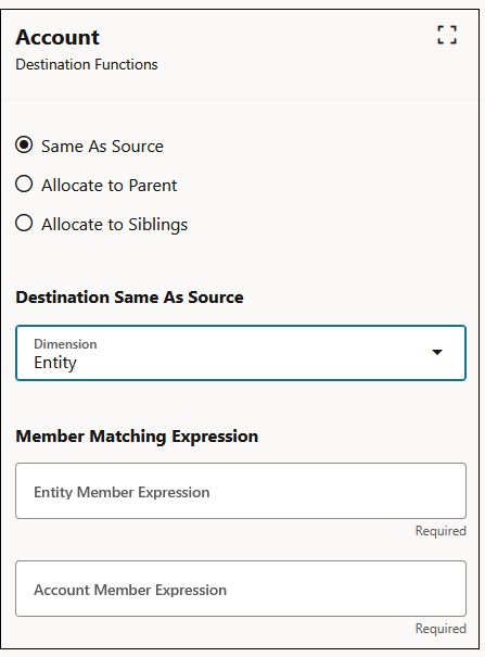

ソースと同じ、異なるディメンション
まれなケースとして、異なるディメンションのディメンション・メンバーがほぼ同一である場合は、ソースと同じ、異なるディメンション・オプションを使用できます。この場合、宛先メンバーが、異なるディメンションに対して選択したソース・メンバーと一致することを要求することになります。
ソース・ディメンションとは異なるディメンションを選択すると、複数のディメンションに存在するメンバー名を使用するディメンションを含むソース参照および宛先参照を作成できます。たとえば、配賦結果で送信エンティティと受信エンティティを追跡するために、元エンティティ・ディメンションとターゲット・エンティティ・ディメンションの両方を使用できます。
この例では、ソースの勘定科目ディメンションと異なる、エンティティ・ディメンションが選択されています。
ソースと同じ、異なるディメンション
ソース・ディメンションとは異なる宛先ディメンションを選択する場合は、次の点に注意してください:
  • メンバー名を照合する式を定義する必要があります。メンバー照合式の定義方法の詳細は、メンバー照合式の定義を参照してください。
  • 宛先範囲を定義する場合は、1つのディメンションに対してのみソースと同じ、異なるディメンション・オプションを使用できます。
  • メンバーが異なるディメンションにある場合でも、メンバー名を重複させることはできません。たとえば、SalesというエンティティとSalesという勘定科目を持つ場合は、接頭辞を使用してメンバーを区別します。たとえば、ENT_SalesとACC_Salesのようにします。
