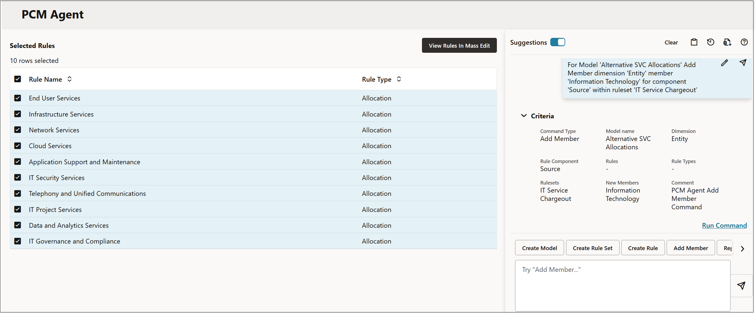

メンバーを追加するユーザー要求
次の例は、複数のルールに共通メンバーを追加するユーザー要求を示しています。
For Model 'Alternative SVC Allocations' Add Member dimension 'Entity' member 'Information Technology' for component 'Source'
within ruleset 'IT Service Chargeout’
ユーザー要求を入力して「送信」ボタン (「送信」)をクリックすると、PCMエージェント・ページが要求の情報で更新されます。
Figure 14-12 メンバー追加のプレビュー
メンバーを追加するユーザー要求が表示されているPCMエージェント・ページ

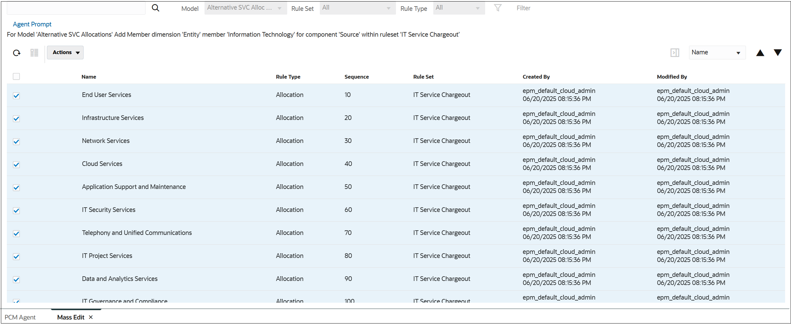

「コマンドの実行」をクリックし、「一括編集でのルールの表示」をクリックして、メンバー追加の要求の結果を表示します。
Figure 14-13 メンバー追加の結果
メンバーを追加するユーザー要求の結果が表示されている「一括編集」タブ
