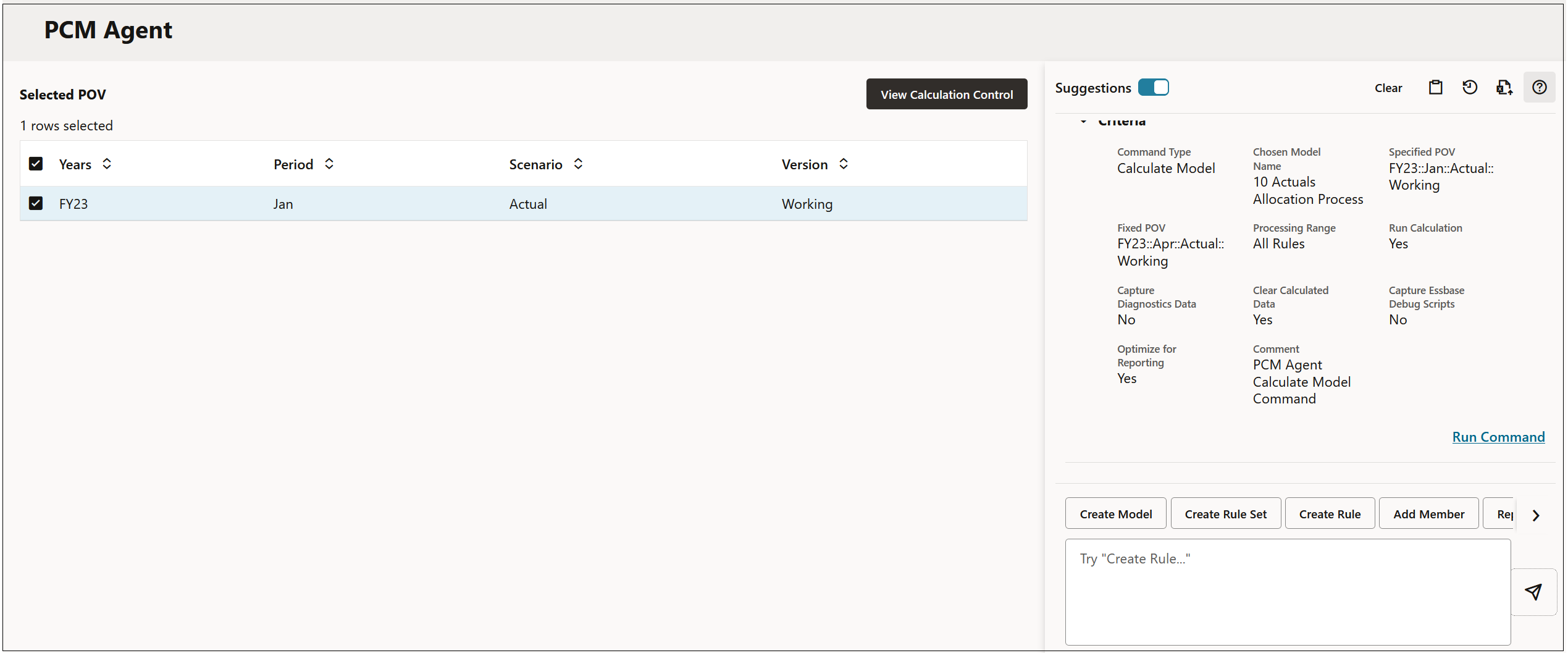

ユーザー要求を入力して「送信」ボタン (「送信」)をクリックすると、PCMエージェント・ページが要求の情報で更新されます。
Figure 14-10 計算のプレビュー
計算を実行するユーザー要求が表示されているPCMエージェント・ページ

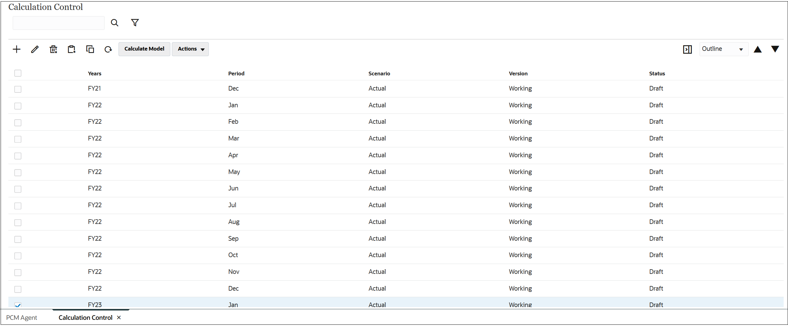

「コマンドの実行」をクリックし、「計算コントロールの表示」をクリックして、計算の結果を表示します。
Figure 14-11 計算の結果
計算要求の結果が表示されている「計算コントロール」画面
