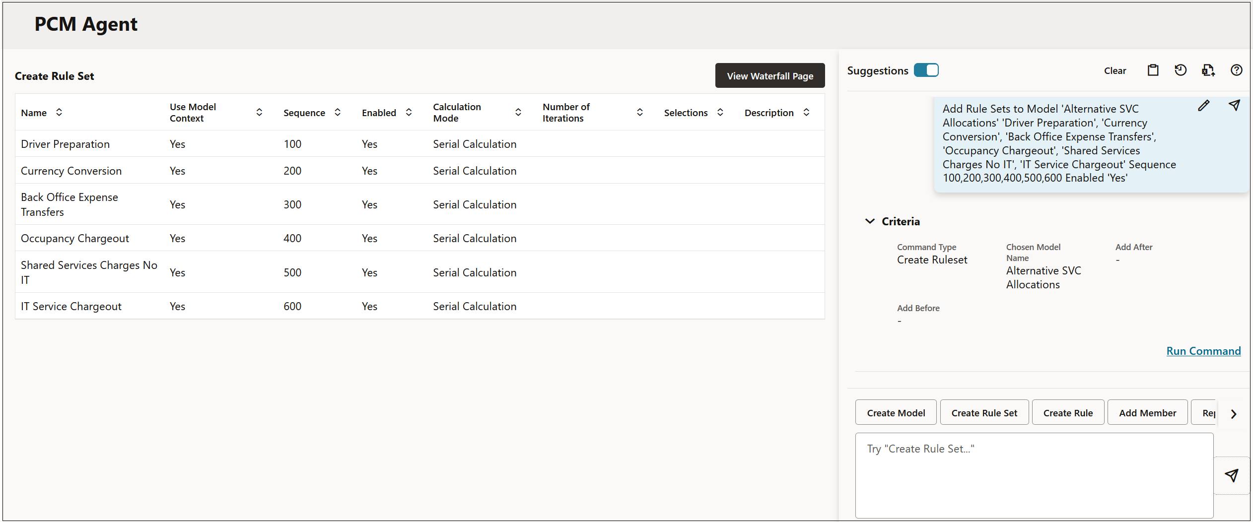

ルール・セットを作成するユーザー要求
次の例は、6つのルール・セットを作成し、それらを"Alternative SVC Allocations"というモデルに追加するユーザー要求を示しています。要求には、作成するルール・セットのカンマ区切りリストが含まれます。
Add Rule Sets to Model 'Alternative SVC Allocations'
'Driver Preparation', 'Currency Conversion', 'Back Office Expense Transfers', 'Occupancy Chargeout', 'Shared Services Charges No
IT', 'IT Service Chargeout'
Sequence 100,200,300,400,500,600
Enabled 'Yes'
この例に示すように、PCMエージェントを使用して、一度に複数のルール・セットを作成し、ルール・セットのプロパティを設定できます。プロパティは、インラインで入力できます(たとえば、"Driver Preparation, Sequence 100"、"Currency Conversion, Sequence 200"など)。または、ここに示すように、プロパティを別の行に配置できます。最初のプロパティは最初のルール・セットに割り当てられ、2番目のプロパティは2番目のルール・セットに割り当てられるというように続きます。6つのルール・セットを作成している場合でも、「使用可能」を1回のみ「はい」に設定する必要があります。
ユーザー要求を入力して「送信」ボタン (「送信」)をクリックすると、PCMエージェント・ページが要求の情報で更新されます。
Figure 14-6 ルール・セットのプレビュー
ルール・セットをモデルに追加するユーザー要求が表示されているPCMエージェント・ページ

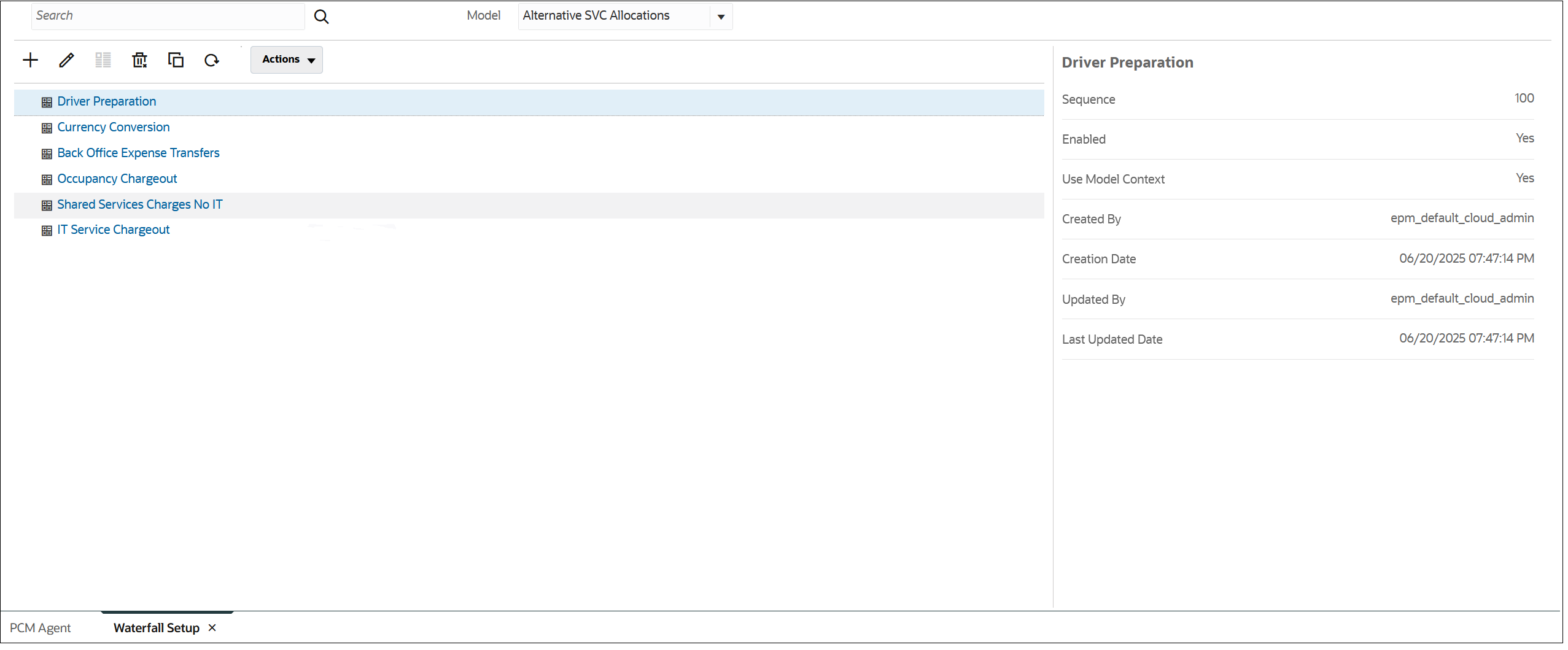

「コマンドの実行」をクリックし、「ウォーターフォール・ページの表示」をクリックして、"Alternative SVC Allocations"モデル内の新しいルール・セットを表示します。
Figure 14-7 ルール・セットの結果
6つの新しいルール・セットが表示されている「ウォーターフォール設定」タブ
