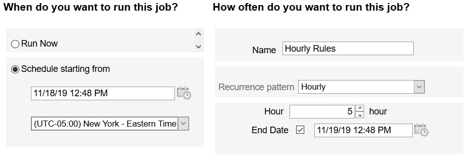

時間ごとのジョブは、「スケジュール開始日」フィールドと「時間」フィールドに設定した値に基づくタイムテーブルに従って実行されます。「時間ごと」ジョブのスケジュールは毎日午前0時に再スタートし、繰返しジョブは「時間」フィールドで選択した値に従い、午前0時の1時間後、2時間後、3時間後(というように最大12時間後)にスタートします。
たとえば、「時間」フィールドに値の「5」を指定すると、ジョブの実行時間は、毎日午前12時、午前5時、午前10時、午後3時、および午後8時となります。開始時間はスケジュールに基づいたシステムの開始時分を示し、終了時間はシステムの停止時分を示します。そうすると、開始時間が11/18の午後12:48の場合、その日(11/18)の午前12:48、午前5:48および午前10:48時はすでに過ぎており、次に実行可能なタイムスロットは午後3:48となり、この時間にスケジュール済ジョブが最初に実行されます。その後は、11/18の午後8:48に実行されます。ただし、11/19には最初から再開され、午前12:48、午前5:48、午前10:48のように、指定されたシステムの終了時間(この場合は11/19の午後12:48)まで実行されます。
ジョブが2日にまたがる場合、そのジョブは次の日の午前0時に実行され、繰返しパターンが再セットされます。
