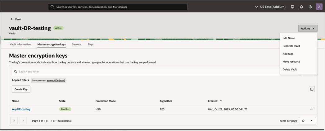

  1. 「ナビゲーション」メニューを開き、「アイデンティティとセキュリティ」を検索し、「ボールト」を選択します。
  2. レプリケートするボールトを選択し、「マスター暗号化キー」タブに移動します。
  3. 「アクション」メニューから、「ボールトのレプリケート」を選択します。
    マスター暗号化キー

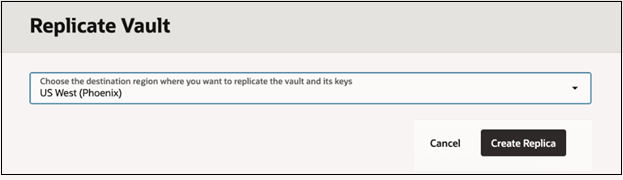

  4. 宛先リージョンを選択します。
  5. 「レプリカの作成」をクリックします。
    レプリカの作成
  • レプリケートされたボールトとそのキーは、DRリージョンで使用できます。
  • ボールトとキーは、プライマリ・リージョンと同じOCIDを保持します。
  • レプリケーションでは新しいキーは作成されません。リージョン間で同じキーが使用可能になります。
  • これにより、フェイルオーバー時に同じ暗号化キーを使用できるようになります。
