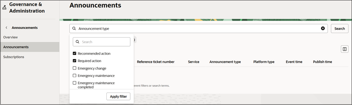

  4. 次のものについてお知らせのリストをフィルタできます:
    • 「お知らせ」を選択し、お知らせのタイトル全体またはその一部を入力します。
    • 「読取りステータス」を選択し、1つ以上のステータスを選択します。
    • 「参照チケット番号」を選択し、参照チケット番号を入力します。
    • 「サービス」を選択し、1つ以上のサービスを選択します。
    • 「お知らせタイプ」を選択し、1つ以上のお知らせタイプを選択します
    • 「アクション・タイプ」を選択し、1つ以上のアクション・タイプを選択します。
    • 「プラットフォーム・タイプ」を選択し、1つ以上のプラットフォーム・タイプを選択します。
    • 「イベント時間」を選択し、開始日、開始時間、終了日および終了時間を入力します。または、前年までの事前設定された時間範囲のいずれかを選択できます。
    • 「公開時間」を選択し、開始日、開始時間、終了日および終了時間を入力します。または、前年までの事前設定された時間範囲のいずれかを選択できます。
  5. 「フィルタの適用」をクリックします。次のイメージは、お知らせタイプを検索して選択し、お知らせをフィルタする方法を示しています。
    お知らせタイプの検索

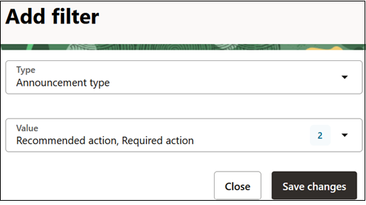

  8. 「フィルタ」で、「タイプ」を選択し、タイプでフィルタするための「値」オプションを選択します。
    フィルタ・グループ内には各タイプのフィルタを1つのみ含めることができます。フィルタを追加するには、「+ 別のフィルタ」を選択します。リソースOCIDに基づくフィルタを同じグループの他のフィルタ・タイプと組み合せることはできません。
    フィルタの追加

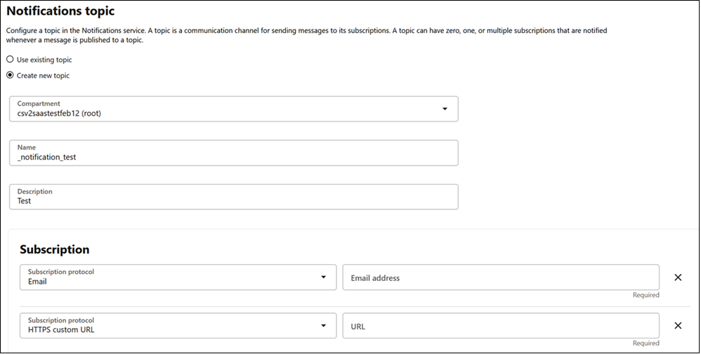

  11. 「通知トピック」で、次のいずれかを選択します:
    1. 「既存のトピックの使用」。必要に応じて、現在のコンパートメントからトピックを選択するか、別のコンパートメントからトピックを選択します。ステップ13に進みます。
    2. 「新規トピックの作成」。新しいトピックを設定します。
  12. 新しいトピックを作成することを選択した場合は、「コンパートメント」、「名前」および「説明」を入力します。
  13. サブスクリプション・エンドポイントの「サブスクリプション・プロトコル」を選択し、そのプロトコルに基づいて必要な情報を入力します。
  14. サブスクリプション・プロトコルをさらに追加するには、「サブスクリプションの追加」をクリックします。
    通知トピック
