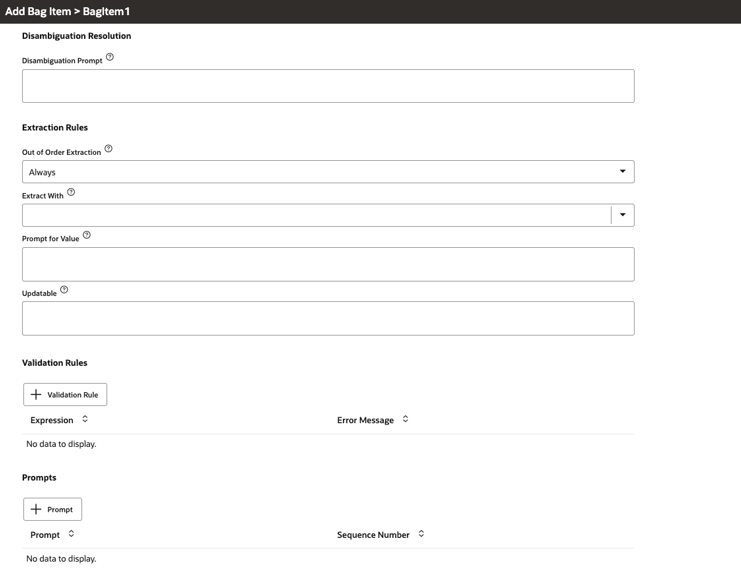

    5. バッグ・アイテムの追加で、曖昧性解消、抽出ルール、プロンプトおよび検証ルールのアイテムへの入力を続行します。
      ダイアログの曖昧性解消、抽出ルール、プロンプトおよび検証ルール
      1. 曖昧性解消で、ユーザーに曖昧性解消プロンプトを表示するために、必要に応じてテキストを入力できます。たとえば、次のテキストを入力します: 一致する可能性のある候補が複数見つかりました。次の製品から1つを選択してください。
      2. 抽出ルールでは、デフォルトの場合、順不同抽出が「常時」に設定されます。
      3. 抽出は空白のままにします。
      4. 値のプロンプトに、次の例のようにJavaコード・スニペットを入力します。
        <#if changePOVBag.value?has_content &&
        changePOVBag.value.EPM_DIMENSION?has_content &&
        changePOVBag.value.EPM_DIMENSION?lower_case ==
        'product'>true<#else>false</#if>
      5. オプションで、検証ルールで「+ 検証ルール」をクリックし、各検証ルールの式とエラー・メッセージを入力して、検証ルールを1つ以上入力します。
      6. オプションで、プロンプト・セクションで「+ プロンプト」をクリックし、1つ以上のプロンプトを入力します。例: 次から製品を選択するか、値を入力してください。
      7. 「閉じる」をクリックして入力内容を保存します。
