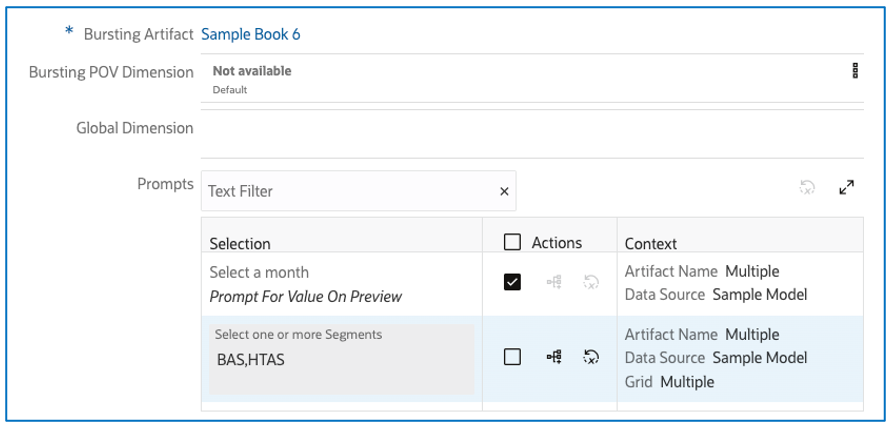

プロンプト選択を定義するには:
  1. バースティング定義で、プロンプト選択のリストが「グローバル・ディメンション」領域の下の「プロンプト」セクションに表示されます。
    プロンプトのバースティング定義デザイナ
    • 「テキスト・フィルタ」ボックスにフィルタ基準テキストを入力して、プロンプト・リストをフィルタします。
    • 「すべてのプロンプト選択のリセット」 すべてのプロンプト選択のリセットをクリックして、プロンプト選択の変更を元のレポート・プロンプト選択にリセットします。このことは、レポートの1つ以上のプロンプトで「プレビュー時の値のプロンプト」が無効になっている場合にのみ該当します。
    • 「展開」 展開をクリックして、「プロンプト」ウィンドウをフル・サイズに拡大します。
  2. それぞれのプロンプトを構成できます:
    • 「選択」列には、プロンプト・ラベルおよび選択が表示されます。
    • 「処理」列を使用すると、「プレビュー時の値のプロンプト」を無効または有効にすることができ、有効にすると、バースティング定義を実行するユーザーにプロンプトが表示されます。無効にした場合は、設計者が「メンバーの選択」 メンバーの選択をクリックしてメンバー・セレクタをオープンし、プロンプトの選択を指定します。
    • 「すべてのプロンプト選択のリセット」 すべてのプロンプト選択のリセットをクリックして、プロンプト選択の変更を元のレポート・プロンプト選択にリセットすることもできます。
    • 「コンテキスト」列には、データ・ソースと、プロンプトがどこに適用されるか(グリッドの行、POVなど)が表示されます。

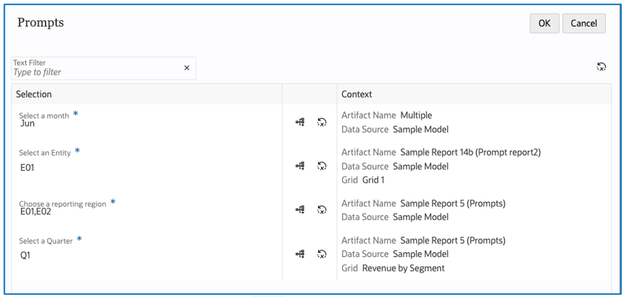

バースティング定義の実行時にプロンプトに応答するには:
  1. 「プレビュー時の値のプロンプト」を有効にして構成されているプロンプトがレポートにある場合、「プロンプト」ダイアログが表示されます。
    注:
    バースティング定義内のすべてのプロンプトは、結合プロンプトとして「コンパクト」モードで表示されます。
    バースティング実行の定義
  2. それぞれのプロンプトについて、「メンバーの選択」 メンバーの選択をクリックしてメンバー・セレクタをオープンし、必要な選択を行います。「すべてのプロンプト選択のリセット」 すべてのプロンプト選択のリセットをクリックして、プロンプト選択の変更を元のレポート・プロンプト選択にリセットすることもできます。
  3. すべてのプロンプトの選択が完了したら、「OK」をクリックしてプレビューを続行します。
